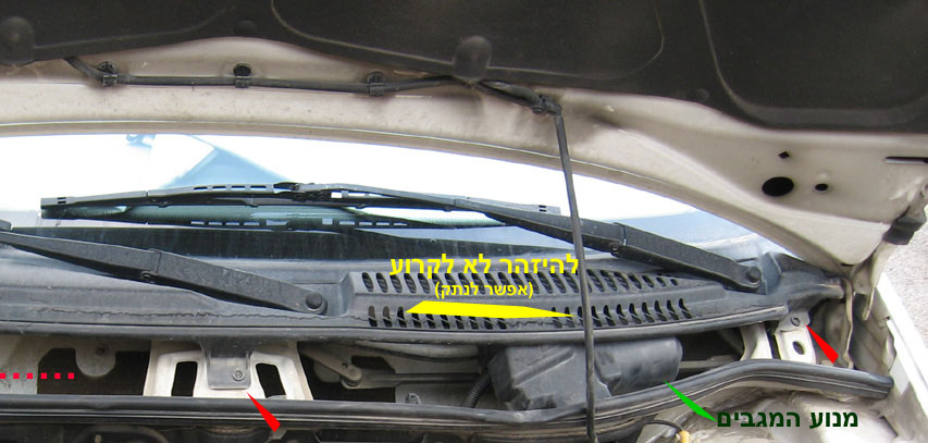

וכאן החלק שהיה הכי קשה: כדי להוציא החוצה את זרוע המגב יש לתפוס אותה היטב בשתי ידיים עם כפפות עבודה: יד אחת על הזרוע ויד שנייה על הזרוע מאחוריי הבורג וקצת מתחתיו. משיכה חזקה למעלה מוציאה את הזרוע. קצת להרעיד את הזרוע מהמקום עם היד עוזר מאוד. הזרוע בעיקרון יוצאת שהיא במצב המקופל למעלה אבל לא רק. אפשר לשים קצת WD40 על הבורג אבל להיזהר שלא ישפריץ על השימשה.
3. להרים מכסה מנוע. בין השימשה למכסה המנוע יש מגן פלסטיק שמחובר בעזרת 3 ברגי פיליפס (חיצים אדומים). הוצאתם מאפשרת להרים את המגן למעלה בעזרת היד ונותנת גישה טובה למנוע המגבים.

4. מעל מנוע המגבים יש מגן נגד מים שיוצא בקלות החוצה. חלק ממנו נכנס מתחת לגוף הרכב.
5. מנוע המגבים: לחיבור החשמל יש קליפס קטן שתופס אותו (חץ). לאחר ניתוקו פותחים את 5 ברגי הכוכב. כדאי להתחיל מהעליונים ביותר שהגישה אליהם קצת צפופה.
