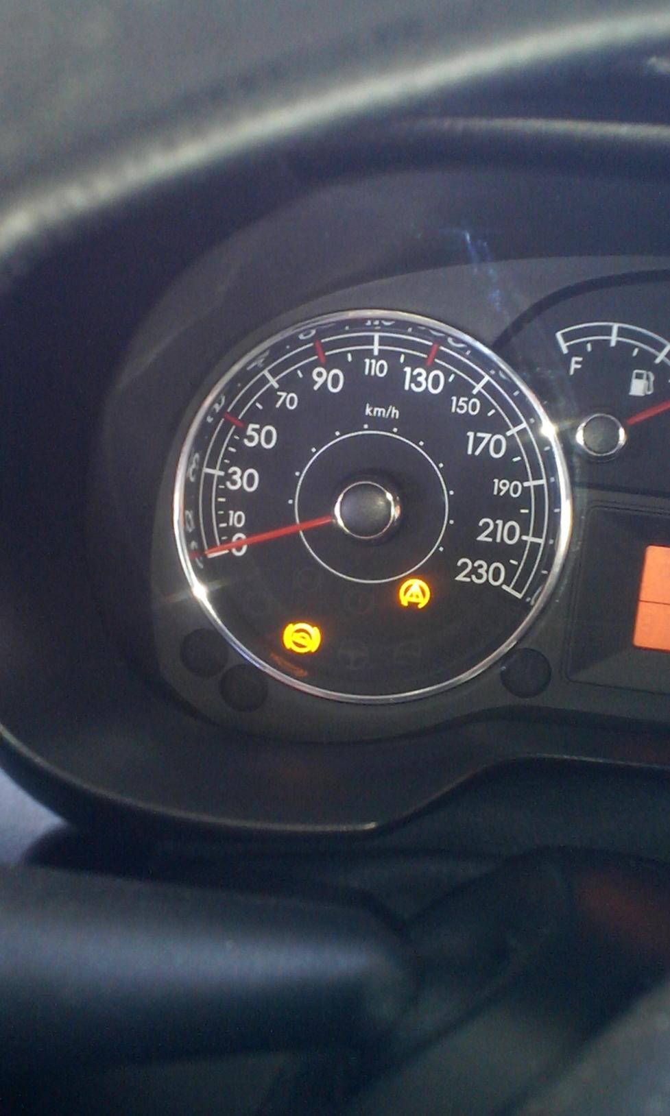

היי,
עד שבוע שעבר היית לי אותה בעיה רק בפיאט פנדה. כל פעם שהייתי מתחיל לנסוע לאחר כמה דקות הנורות היו נדלקות יחד עם כפתור של ASF כמו בתמונות. הלכתי למוסך מורשה, חיברו את הפנדה שלי למחשב ומצאו שיש להחליף מתג בלם. מאז הכל בסדר למרות שכל הסיפור עלה לי 565ש"ח (בדיקה 250+חלק 232)+מע"מ
שם:  2014-08-23 07.27.18.jpg
צפיות: 795
גודל:  76.0 KB
sunshine מנותק   הגב עם ציטוט
