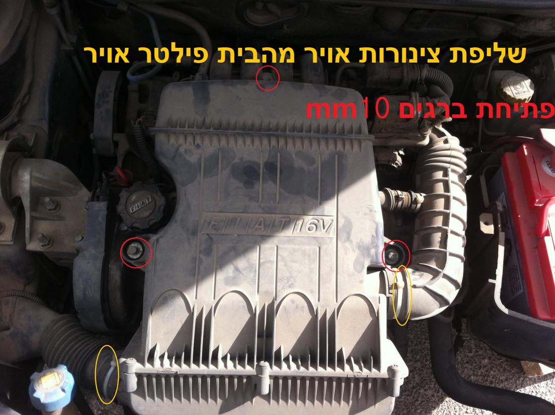

פילטר אויר - ממוקם בתוך הפלסטיק שמעל המנוע, ניתן לפתוח בקלות עם מברג פיליפס 3 ברגים רגילים, לפתוח, להחליף, לסגור.

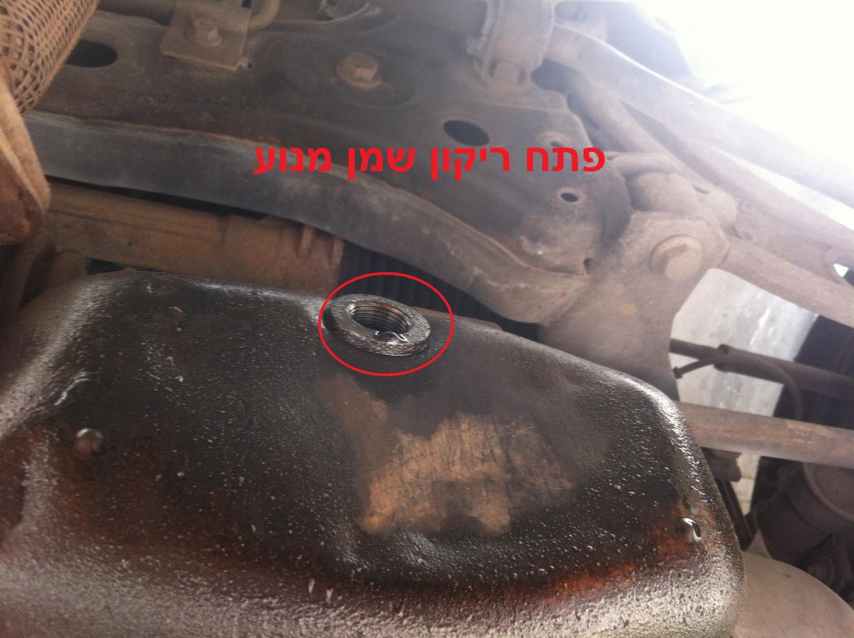

שמן - כדי לרוקן את השמן תצטרכו להרים את הרכב, אני עליתי עם שני הגלגלים הקידמיים על בלוקים וזה הספיק. בורג ריקון שמן המנוע נמצא בתחתית הרכב ובמרחק של כחצי מטר מקדמת הרכב. כדי לפתוח אותו תצטרכו מפתח אלן 12mm. שימו קערה בנפח 3 ליטר לכל הפחות לפני הפתיחה שיהיה מספיק מקום לכל השמן מנוע. כאשר השמן חדל לנזול החוצה, אתם יכולים לסגור את הבורג היטב. חשוב חשוב: 1. היזהרו משמן חם, טמפרטורת רתיחה מגיעה מעל ל130 מעלות!! 2. אל תמלאו שמן חדש לפני החלפת הפילטר שמן הישן.

פלאגים - בפיאט פונטו ספייס 16 שסטומים, הפלאגים נמצאים בתחתית המנוע אך הגישה היא מלמעלה. בנוסף, הפלאגים צרים יותר ותצטרכו מפתח פלאגים מאוד ספציפי. כדי להגיע לפלאגים תצטרכו- לפתוח 3 ברגים בקוטר 10mm עם בוקסה 10 רגילה, לנתק את צינורות האויר שמחוברות לבית פילטר אויר. עכשיו תראו 4 חוטי הצטה, תוציאו אותם ותראו חורים שבתחתיתם הפלאגים בעומק 7cm בערך. כדי לפתוח את הפלאגים תצטרכו מפתח פלאגים 16mm וזרועה מאריכה. אחרי שפתחתם את הפלאגים תצטרכו צבת כדי להגיע ולשלוף אותם החוצה או לחלופין ע"י צינור גינה פשוט אני העדפתי את הצבת. חשוב חשוב - בראש כל פלאג ישנו חלק העשוי חרסינה, זה שביר. תהיו מאוד עדינים וחכמים כשאר אתם פותחים או סוגרים פלאג כי אם יפלו לכם שברי חרסינה לתוך המנוע - תצטרכו לפתוח את המנוע כדי לנקות את זה!!
