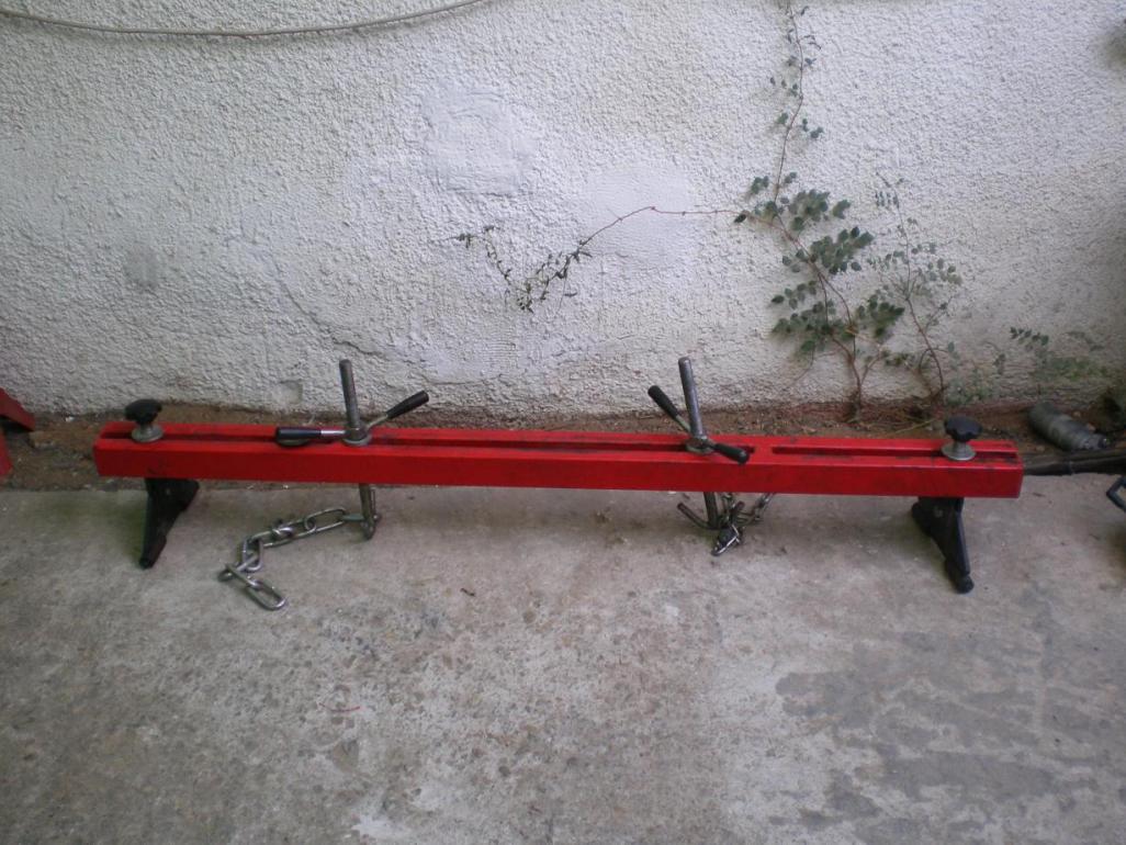

כאשר רצינו לתמוך את המנוע והגיר, צילצלתי לאייל (מאזור התעשיה) החבר של הבן ואמרתי לו שיביא דחוף את הווינצ'.
כשחזרנו לאחר קניית מחזירי השמן, המכשיר האדום כבר היה ליד הרכב, אבל הווינצ' לא.
הבוקר סידרתי את הכלים למקום וראיתי את הווינצ' מונח על ארגז הברגים.
מוזר איך שלושתינו לא ראינו אותו, והיינו צריכים להשתמש בג'קים. הוא שכב בדיוק מול העיניים.
לא, אייל לא היה בלילה אצלי והניח אותו.
חוץ מיזה יכולנו לתמוך בעזרת המכשיר האדום את המנוע והגיר כל אחד לחוד.

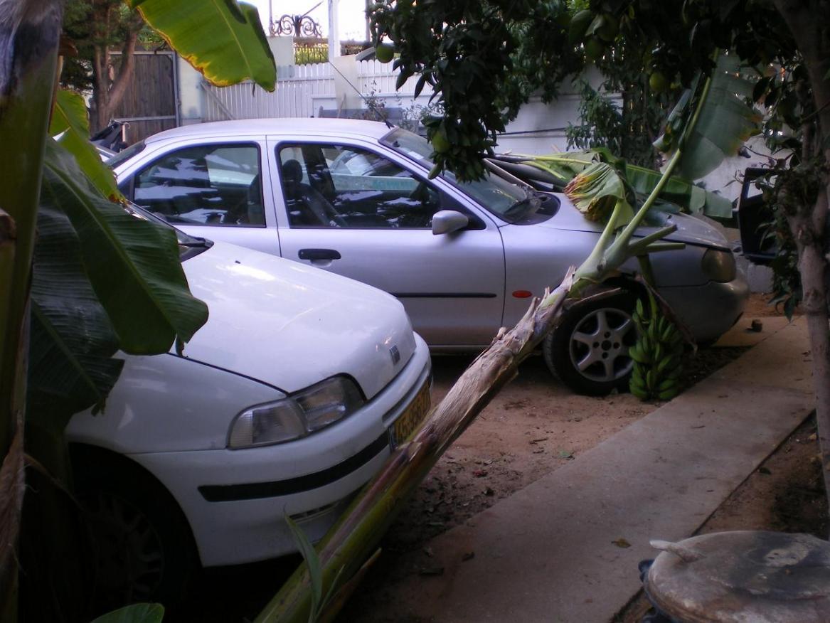

בלילה שמעתי את הכלבים נובחים. בבוקר ראיתי שעץ של בננות עם האשכול נפל.
איזה מזל שלא נפל לי על הפונטו.
