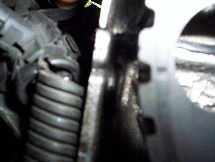

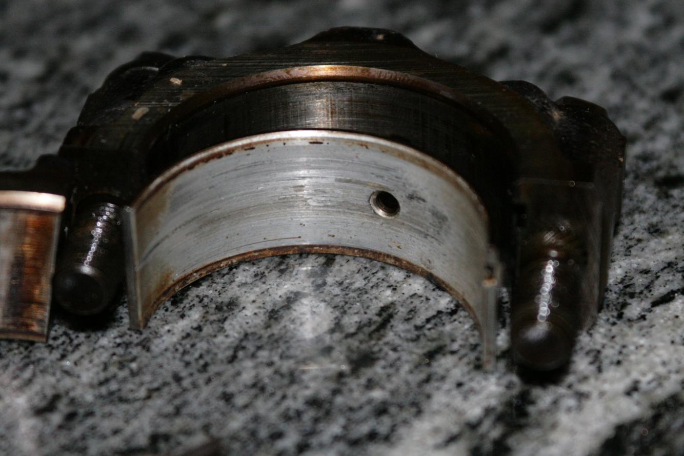

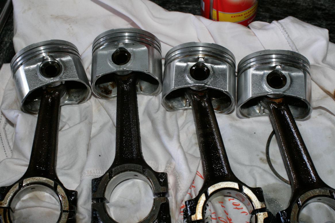

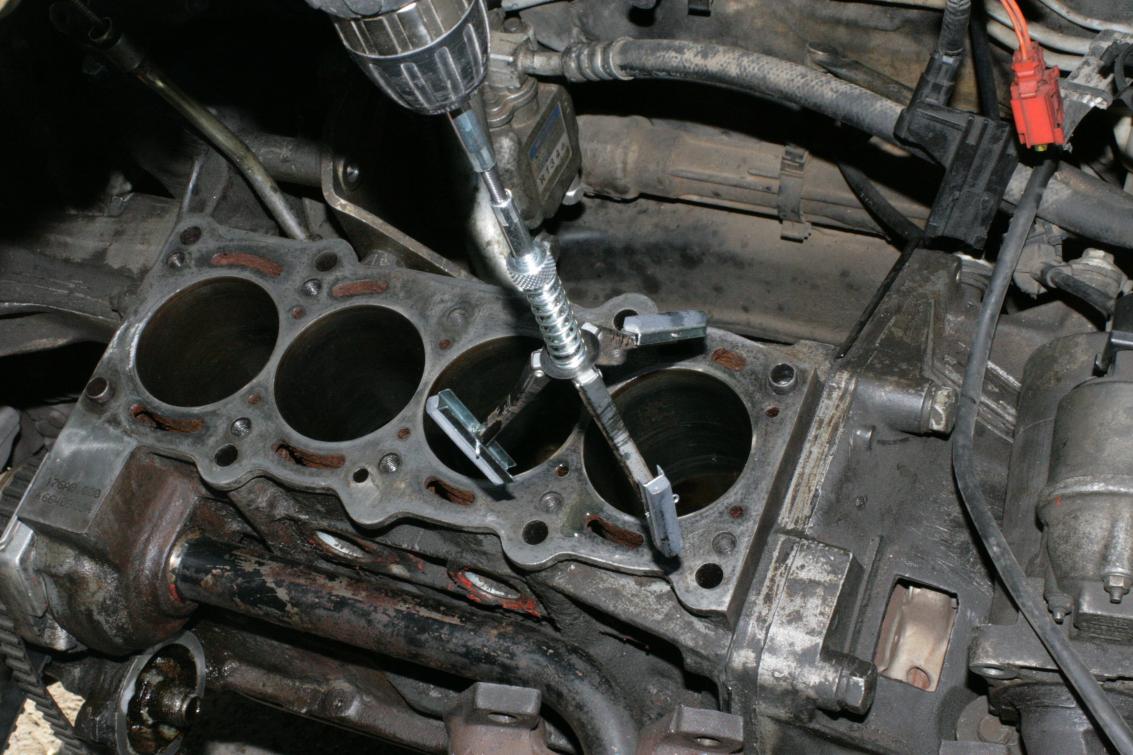

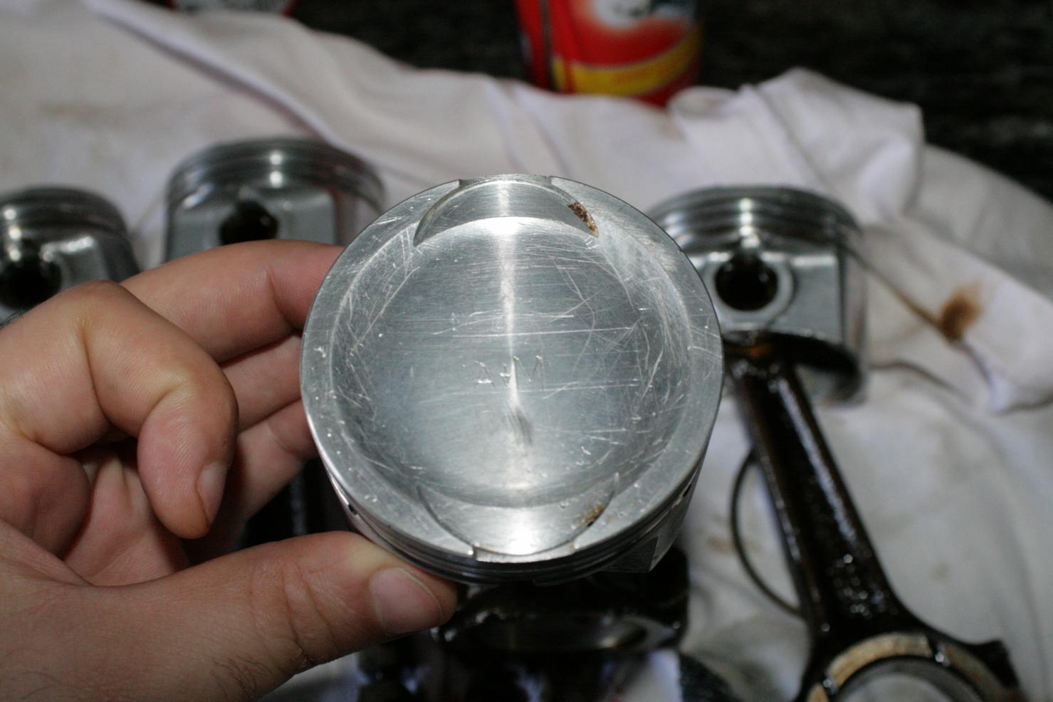

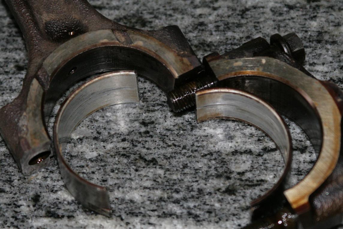

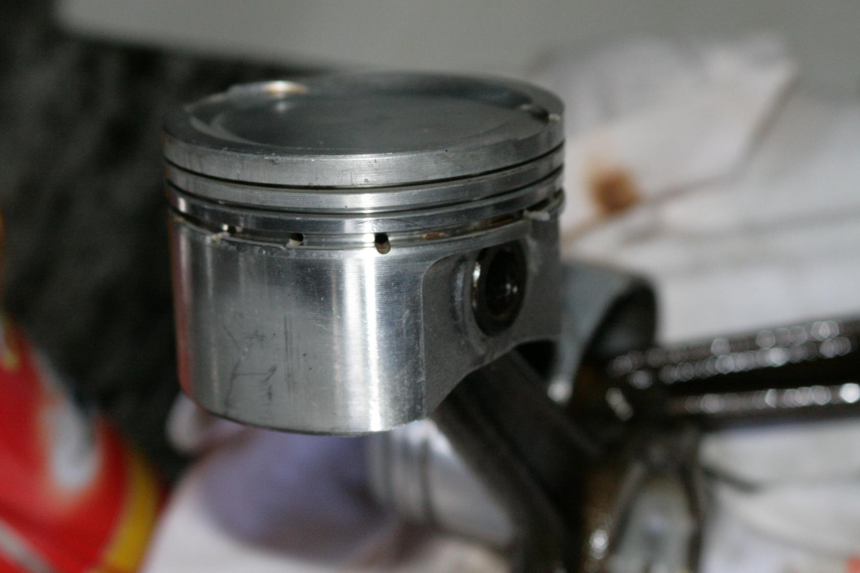

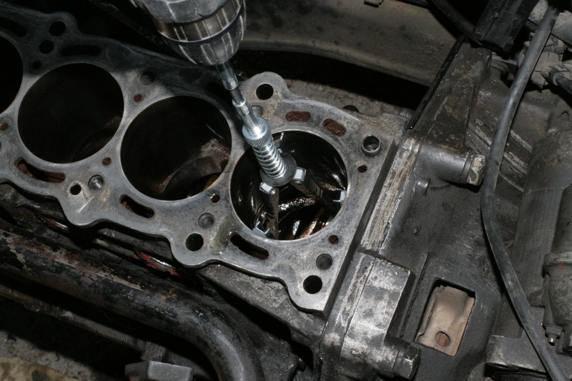

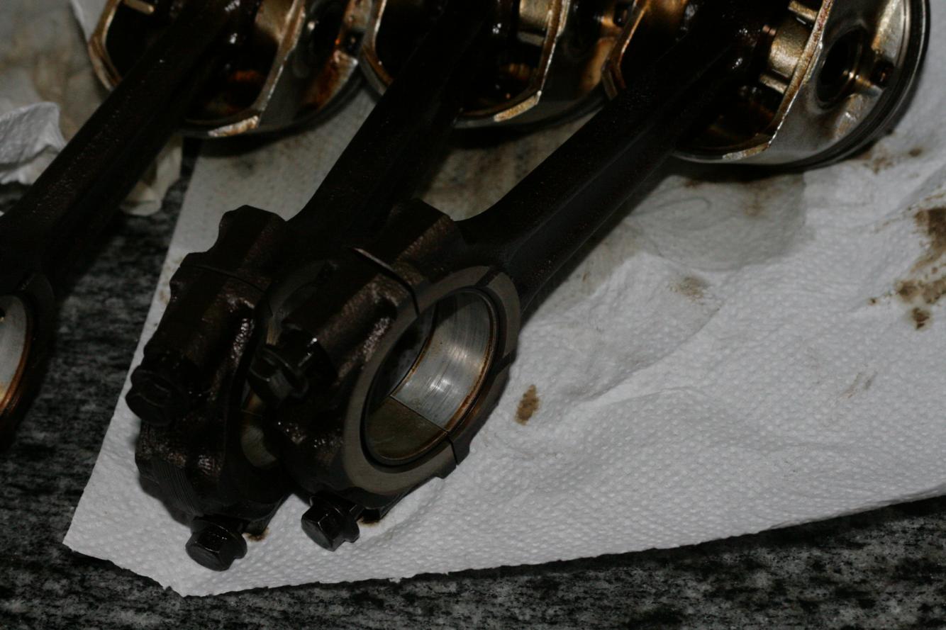

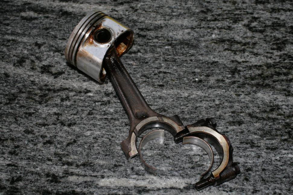

בתמונה אתה מראה את הקאמשאפט - מצאתי את הסימון הזה, אין בעיה. הבעיה שלי היא עם הקראנקשאפט, בכל מקרה אני שוב לא פנוי לזה כל כך, אבל מצאתי תמונות יפות שצילמתי בעבר ועכשיו אני רואה שלא העליתי אותם.

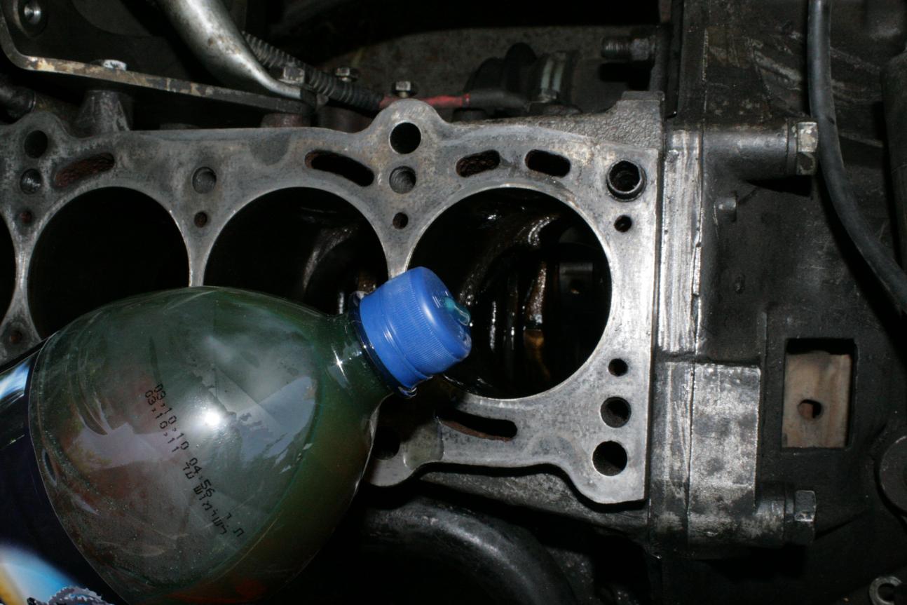

יופי של ניקייון לבוכנות.
אחרי שאתה עושה פורטיניג לצילינדרים בדוק עוד פעם חילחול עם סולר .
גם לראש המנוע הפוך אותו וובדוק אם יש חילחול עם סולר בתוך השקע ליד השסתומים.
לגבי סימון הקרנק בתמונה האחרונה שלך היכן שאתה בוודק חילחול עם הבקבוק.
על הגיר ישנו פתח מלבני שרואים אותו בתמונה סובב ביד שמאל את הפולי ועקוב אחרי הפתח מימין שהוא גלגל התנופה עד שתגיע לפס סימוון זהוא סימון הקרנקשאפט
למה אתה לא רואה את סימוון הקרנק מכיוון שפולי אביזרים מסתיר לך ואז צריך לפרק אותו ולהשאר ררק עם פולי קרנק הקטן שם יש סימונים
בכל אופן תבדוק בשיטה של גלגל תנופה

זה לא בקבוק סולר - זה בקבוק שמן - כשעושים הונינג (honeing) לצילינדרים חייב לשפוך שמן תוך כדי - כי רוצים משטח עגול וחלק ככל האפשר.
אגב, זה הונינג (השחזה בעברית) ויש מקרים חריגים כשהצילינדר נעשה אובלי מעט ואז צריך לעשות בורינג (Boreing או קדיחה בעברית) מה שנהוג לכנות בשפה פשוטה - חריטה, בכדי ליצור מחדש צורה תקינה לצילינדר.
