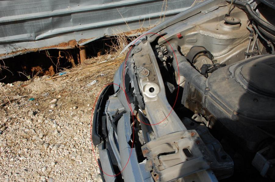

שלום חברים,
קרה המקרה, אשמח לכל עזרה בהבנה של הנזק, ברור לי שמדובר על בחינה שטחית דרך תמונות, המטרה היא להבין האם לפנינו מקרה של נזק קוסמטי (מכסה מנוע, פנס וטמבון) או שאולי קיים גם נזק בטיחותי / מסחרי.
תודה מראש

לפי דעתי הנזק הוא רק קוסמטי. מגן של הפגוש קדמי נשאר יציב וישר, איבחון יותר מדויק נדרש לפרק פגוש.
צירפתי את התמונות שלך , סימנתי לך מקומות שקיבלו את המכה אך נשארו יציבים.

לפי התמונות צריך להחליף את פנס ראשי ימין, להחליף את הפגוש הקדמי ולתקן את מכסה המנוע באמצעות חומר פחחים וצביעה בתנור של כולו או של האיזורים הפגועים בלבד (לפי שיקול דעתו של הפחח).
אם יתברר שהפחח רוצה להחליף לך מכסה מנוע לחדש (פחות עבודה בשבילו) - תסרב. החלקים החדשים אלו בעצם חלקים תחליפיים באיכות ירודה. תאפשר החלפה רק אם מדובר בחלק חדש ומקורי, כנ"ל הפגוש הקדמי - זו דעתי בכל אופן.
אם יש או אין נזק נוסף, זה יתברר עם פירוק הפגוש הקדמי מהרכב.

לא חושב שניתן לתקן את המכסה מנוע הזה ולא נראה שיש עוד נזק חוץ מפחחות.

גיא תגיד אתה רציני לגבי מכסה מנוע? להחליף וחובה הייתי אומר.
לגבי השאר צודק בהחלט אל תסכים על תחליפי יקבל חלודה עם הזמן גם המירווחים לא יהיו תואמים בין המכסה לכנף מנסיון.
תנסה לבדוק אפשרות רכב לאחר תאונה ולקנות חלקים ממנו.
לדעתי הגשר עליון ואוליי גם תחתון ובדיקה לאחר פירוק יתכן וקיבלו עיוות .

לפי התמונות אין צורך להחליף, ניתן גם לתקן. מיישרים ע"י פטישים, מורחים חומר פחחים ומחליקים, צובעים בצבע יסוד, שמים בשמש (או בתנור), צובעים בצבע הייעודי לפי קוד הצבע, כשמתייבש מרססים גם שכבת לכה.
הבעיה היא שעלות העבודה, חומרי ההחלקה, הצבע, הלכה והחשמל שצורך התנור גדולים, לכן מעדיפים להתקין מכסה מנוע חדש תחליפי באותו המחיר ואף פחות מזה. אני ראיתי בעיניים שלי תיקונים של מכסים (ולא רק) במצב הרבה יותר גרוע מזה. לתקן את נזקי התאונה הזאת זה "כסף קטן", פחחים מתבאסים מעבודה כזו, הם רוצים תאונות גדולות.

תודה חברים, הנושא הקוסמטי לא מדאיג אותי (הרכב נרכש עם מכסה מנוע וטמבון לא מקוריים), האם רואים בתמונות את קורת הרוחב? מישהו יכול לסמן אותה בבקשה?
האם יש משמעות בטיחותית / מסחרית להחלפת / יישור גשרים ?
אני מנסה להחליט אם להתפשר על תיקון במוסך הסדר או להוציא כמה אלפים יותר על תיקון במוסך הקבוע (שמשון)

אל תכנס לסרטים יפתחו יבדקו .
לא נראה לי קורת רוחב קיבלה משהו רציני .
לגבי גשר עליון בטוח שעוות אבל מושכים חוזר למקום ללא בעייה בשום אופן לא להחליף ולפי מה שנראה אין צורך.
על הדרך בדוק תושבות רדיאטור שתי עיגולים שיושבים מתחת לרדיאטור

את מכסה המנוע מחליפים.
קשה לתקנו כראוי כי יש בו פח כפול סגור.

בתמונה השלישית אפשר לראות חלק מהחלק הימני של קורת הרוחב. מהתמונה, וזו לא אינדיקציה מי יודע מה כי אני ממש לא בעל מקצוע, זה נראה בסדר.
אם תשאל אותי, שום הסדר ושום בטיח.
פגוש חדש, מכסה מנוע חדש, קורת משקפיים חדשה וכמובן פנס חדש.
סייג אחד הוא שמכיוון וקורת המשקפיים אינה מהווה חלק בטיחותי, אפשר אולי לנסות להסתכל אם התיקון שלה לא מסובך.
