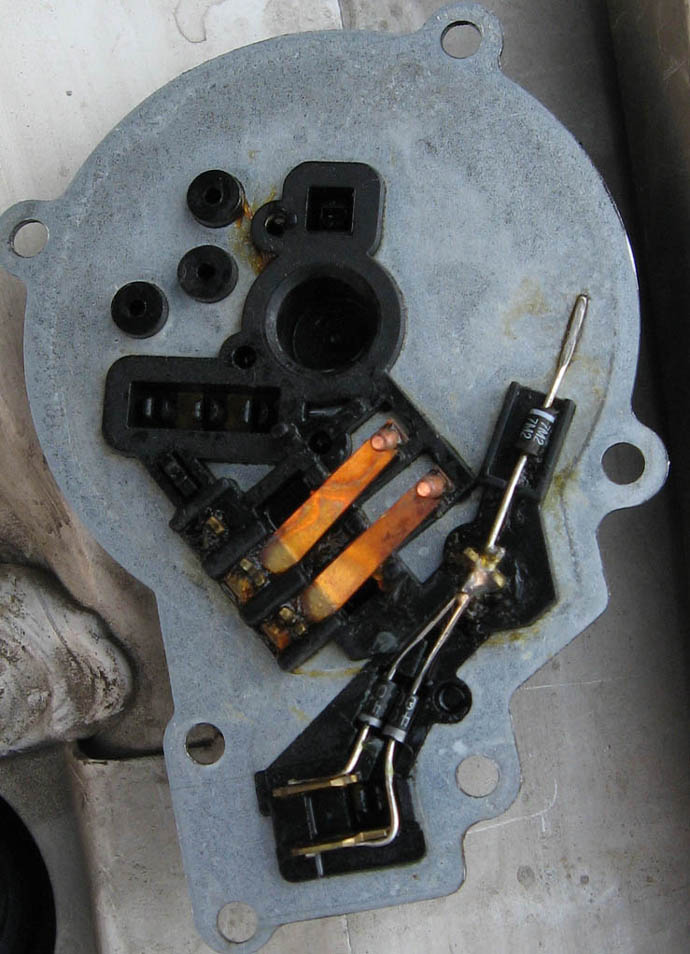

6. זירת "הפשע": מתחת ל-"ראש המנוע" יש אטם (1). בתוך המנוע יש כמות גדולה של גריז שמתקשה ומצטבר על המגעים החשמליים (2). בראש המנוע גם יש הצטברות של גריז על המגעים (3).

7. צריך להוריד כמה שיותר שאפשר מהגריז הישן (להיזהר לא לפגוע בחלקים הנעים). לנקות היטב את המגע החשמלי (עיגול המתכת) בעזרת סמרטוט עדין. אני שמתי כאן שמן מכונות ובפעם הראשונה היגזמתי בכמות (כמו שרואים) והייתי צריך לחזור על העבודה. לבסוף יצא ששמתי ממש רק כמה טיפות. ללא פירוק נוסף אי אפשר להוציא את הגריז מתחת לגלגל השיניים שבתמונה.
8. בעזרת מברשת שיניים והספריים ניקיתי בזהירות את הגריז מהמגעים. חשוב לעקם קצת כלפי חוץ את שני המגעים הבולטים כדי שיהיה להם מגע יותר טוב עם עיגול המתכת שבמנוע. לא להגזים כדי שלא יישברו.
