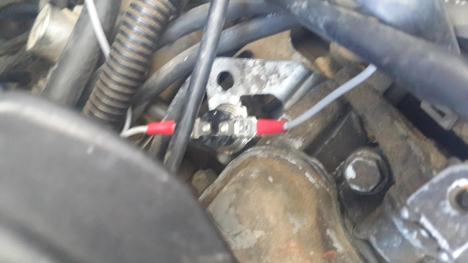

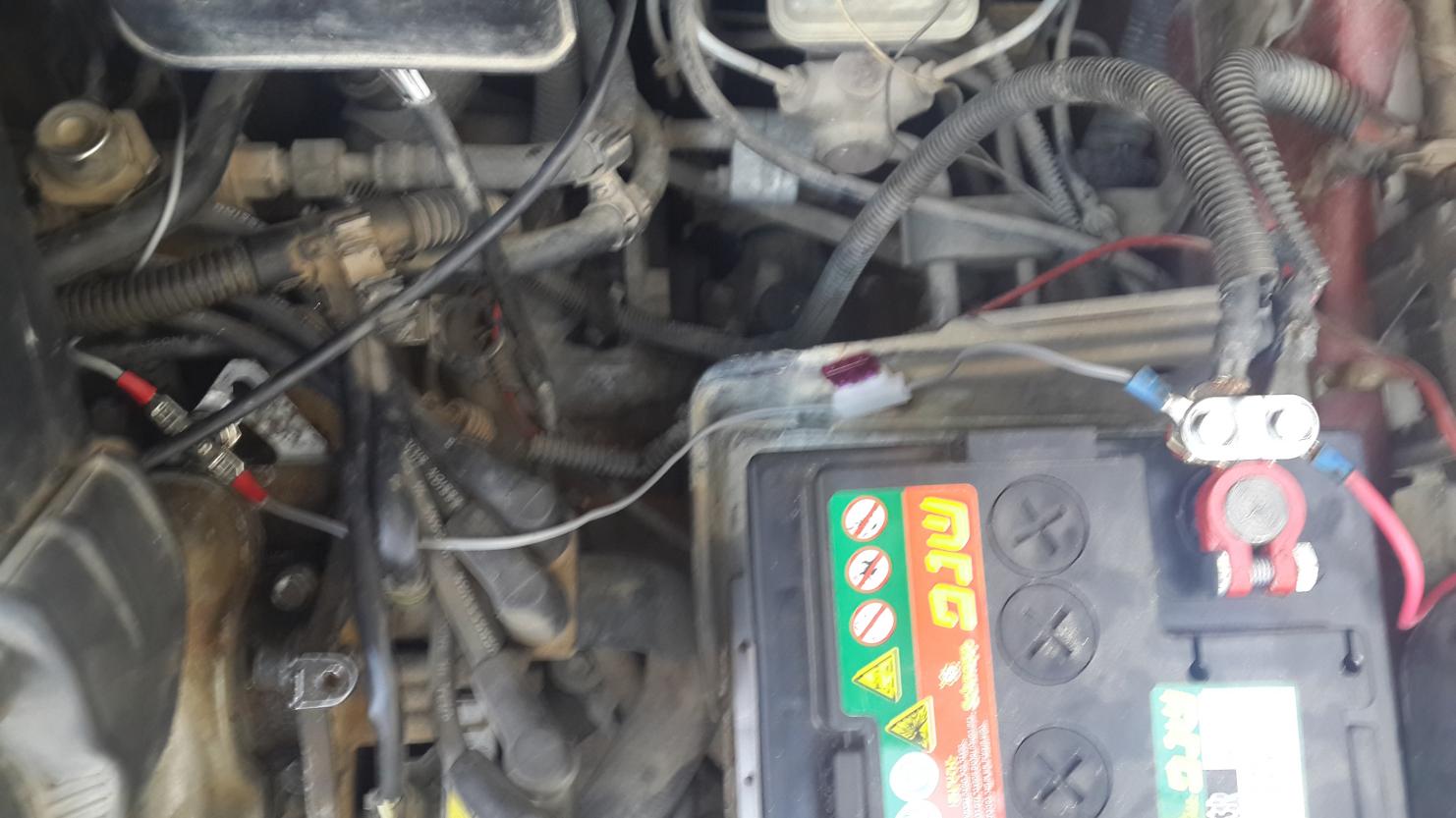

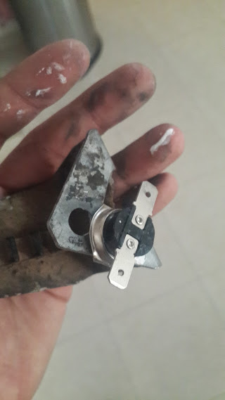

הכל מורכב ברכב!
את הטרמוסטט מיקמתי על תושבת מתכתית שמורכבת על הראש, מתוך הנחה שהטמפ' בה מאוד קרובה לטמפ' של הראש.
הטרמוסטט כמו שכבר נאמר נסגר ב-110 מעלות. בגלל שהראש לא מגיע בתוך ארבע שניות מ-0 ל-200 מעלות, והשינוי הדרגתי ויחסית איטי, לדעתי הטמפרטורה בטרמוסטט תהיה קרובה מאוד לזאת שבראש המנוע.
את הזמזם מיקמתי מאחורי המחוונים, והוספתי נורה מאחורי כיתוב STOP שידלק יחד עם הזמזם.
החיווט נעשה כך שיש חוט + שיוצא מהמצבר, ומתחבר אל הטרמוסטט דרך פיוז, משם החוט נכנס לקבינה ומתחבר לזמזם והנורה במקביל, כאשר הזמזם והנורה מחוברים למינוס המשותף שבלוח השעונים.
מצורפות תמונות וסרטון בעניין.
לא יודע אם מישהו מצליח לראות את הסרטון המוטמע כאן, בכל מקרה זאת הכתובת: http://youtu.be/C0ewKxvWE4o
מוזמנים לשאול/להעיר/להאיר.
מתן.

לא פירקתי חלק מהדשבורד, רק הוצאתי את לוח המחוונים. הצמדתי את הזמזם מאחורי לוח המחוונים.
לפונטו הרבה דגמים, לרובם יש את אותו לוח המחוונים רק בשינויים קלים. אז יש הרבה מקומות ריקים לנורות. הכיתוב STOP כבר היה, אבל לא הייתה מאחוריו נורה, אז שמתי שם נורה שמחוברת במקביל לזמזם.
היה קשה להעביר חיווט, אבל התגברתי על זה והעברתי חוט אדום 16 גייג' בשביל להפעיל כמה צרכנים עם ההצתה, ואת החוט האפור בשביל מערכת ההתרעה המדוברת.
בצילום גרמתי למערכת לפעול בכך שאישתי מהצד השני קיצרה את שני החוטים שמחוברים לטרמוסטט.
והשתמשתי במשחה טרמית, גם אפשר לראות את היד שלי מלוכלכת המשחה הטרמית באחת התמונות.
בנוגע לחלקים:
טרמוסטט ל-110 מעלות: http://www.ebay.com/itm/291152964834...84.m1439.l2649
זמזם: http://www.ebay.com/itm/261429864657...84.m1439.l2649
לדעתי עדיף להצמיד את הטרמוסטט לראש עם משחה טרמית, אז אם אין בבית ניתן לקנות כאן: http://www.ebay.com/itm/151167855336...84.m1439.l2649
בית לפיוז ופיוז 3 אמפר כבר היה לי בבית.
