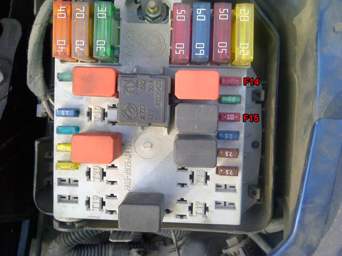

מס' כיוונים כדי לעלות על הבעיה
לפני הכל, בדוק רציפות בין שני המגעים שבכל נתיך בעזרת הרב-מודד, בדוק את הנתיכים F12 ו- F13 שבתיבת הנתיכים בתוך הרכב ובנוסף בדוק גם את הנתיכים F14 ו- F15 שבתא המנוע.

תיבת הנתיכים בתוך הרכב, מלבן ימני מס' 12.
תיבת הנתיכים בתא המנוע, מלבן שמאלי מס' 5 (לשים לב! יש טעות בהדפסה- פיוז F13 במלבן השמאלי (מס' 5) אמור להיות פיוז F15 ולא F13).

תיבת הנתיכים בתא המנוע (נתיך F14 אור דרך ימני. נתיך F15 אור דרך שמאלי).
