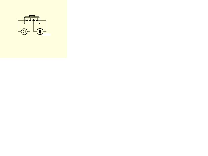

בדיקת כל הפרמטרים של חיישן החמצן בפונטו 2001 8 שסתומים. ללא חיבור למחשב.
בדוק הספקת מתח 12V על פינים 3-4 . (סוויצ' דלוק מנוע כבוי)
בדוק סיגנל בין פינים 1-2 מתח מתנדנד עולה ויורד בין 0-0.9V.כאשר המנוע פועל בטמפ' העבודה.
בדוק התנגדות על סליל החימום (מנוע כבוי) 10 אום.
כמובן למי שמבין.
כמובן למי שמבין.

דוד, אני התכוונתי בקשר לבדיקת מתח אל סליל החימום של חיישן החמצן ואתה כעת מתכוון למתח היוצא מחיישן החמצן אל מחשב ניהול המנוע ואלו 2 דברים שונים.
ישן 27-08-11, 22:16   #8
אני לא מתכוון למתח היוצא מחיישן החמצן אל מחשב, שהוא למעשה הסיגנל. שמתקן את יחס האוויר דלק ע"י פתיחת המזרקים וסגירתם בתלות בזמן ולא בלחץ.
יש צורך לבדוק 3 מצבים(כפי שכתבתי), האחד 12V הזנה, השני מתנדנד 0-0.9 והשלישי התנגדות.
עד היום כך בדקתי וכל הבדיקות הניבו תוצאות מדוייקות. בחלק היה החיישן תקול ובחלק תקין.
