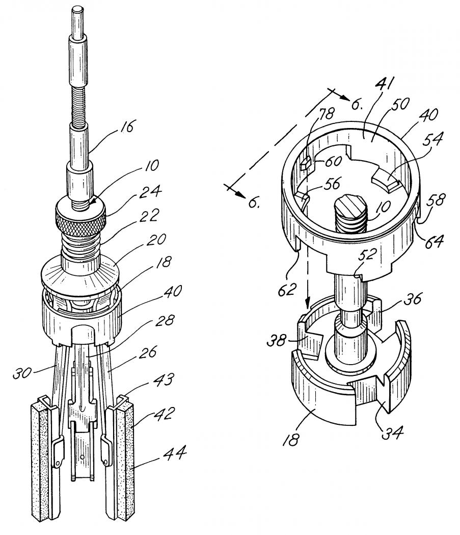

כלי השחזה לצילינדר - מצ"ב תמונה.
אני מודה מראש לכל מי שיכול לעזור לי עם משהו מהכלים הללו.

לגבי השחזה תקנה מברשת פלדה עם קוטר של בערך 10 ס"מ הרכב על מקדחה .
