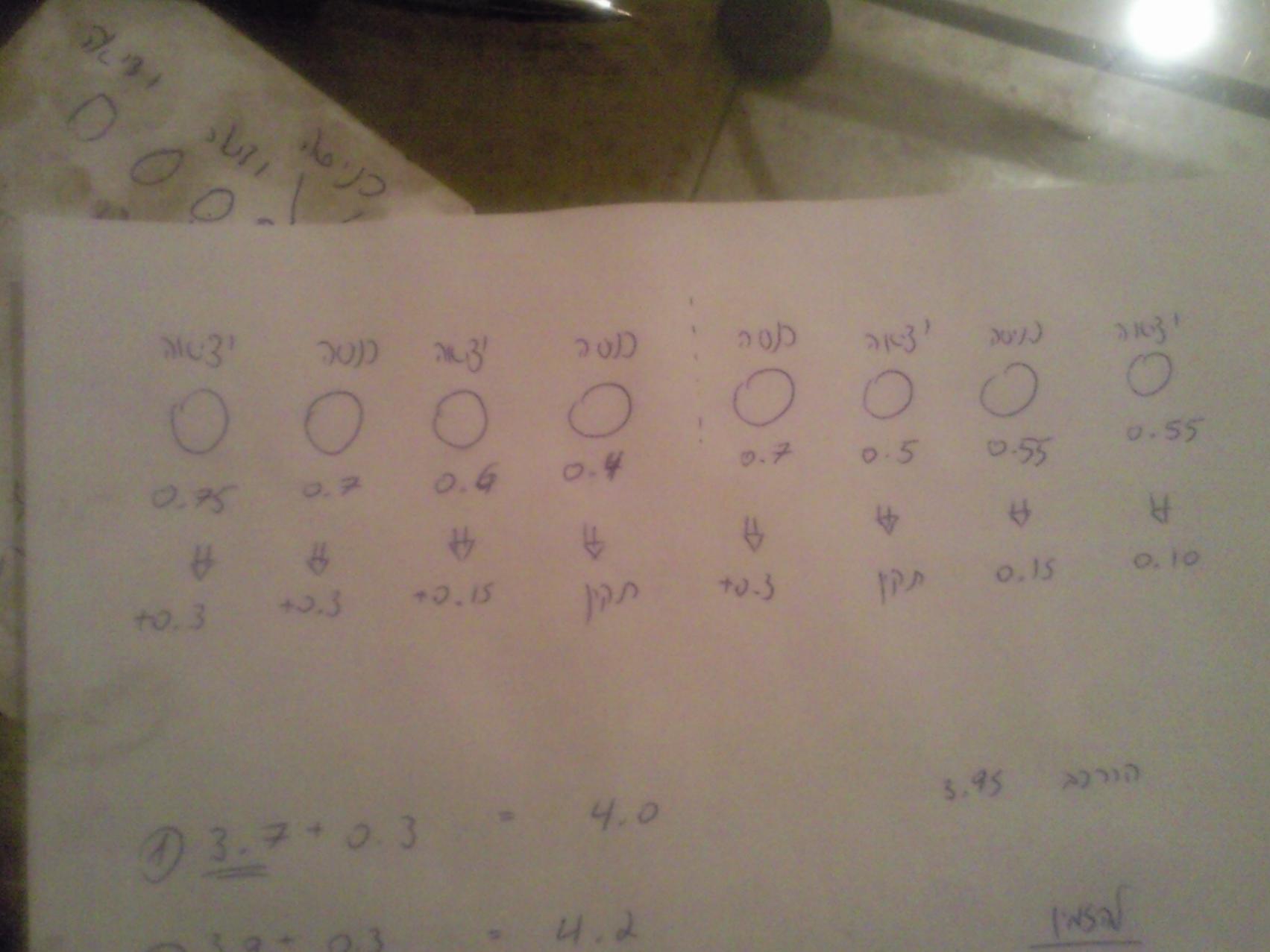

יאיר ועמית תודה רבה על הטרחה לבוא ולעזור.
כיוון השסתומים ייסתיים מחר חסרים 4 שימסים.
ניקוי בית המצערת גם ייתבצע מחר בניקוי ייסודי כולל ניקוי מנוע צעדים.
מותחן רצועת אלטרנטור ייעשה גם מחר.
את הדוד אני יילך לאיזה אחד ברחוב הרצל-סלמה ת"א זה יעלה בסביבות 200 שקל הוא הכי זול.
זהו בסך הכל....
יאיר תבדוק אותי לגביי הדפים שהעלתי
שם:  Photo0582.jpg
צפיות: 872
גודל:  119.6 KB  לחץ על התמונה בשביל גרסא גדולה יותר
שם:  Photo0583.jpg
צפיות: 647
גודל:  123.2 KB  לחץ על התמונה בשביל גרסא גדולה יותר
שם:  Photo0584.jpg
צפיות: 519
גודל:  126.5 KB

נראה טוב .. אחרי שתסיים תבדוק שוב ...

נראה לי מוזר שמתוך ה-16 שימסים רק 4 מתאימים.
אם יש לך אופציה למיקרומטר הבדיקה תהיה טובה יותר ותסתיים גם מהר.
קח בחשבון שאין לך טורק על הסגירה הראשונה שתשנה לך את המידות .
ישנה אופציה להחליף את הכוסיות היכן שיושב השימס וגם להם יש מידות שונות
לכן הייתי מנסה שלב ראשון להחליף שימסים ולא חשוב מה להתקין לסגור טורק ורק אחרכך לעשות עוד פעם את החישובים

אחרי בדיקה חוזרת והרבה הרבה הרבה יותרמדוייק 5 שימסים נמצאו מתאימים,הזמנתי שלוש שעוד 5 דקות אני יילך לקחת אותם.
תופסן אביזרים קניתי במחיר של 90 שקל.
אני אחזור הביתה וארכיב הכל ואבדוק עוד פעם .
ומהו מומנט הסגירה?

20NM בידית מומנט
הייתי סוגר במידה הזאת קודם כל ואח"כ מכין רשימה ולפי זה מחפש את השימסים
לא מתאים אפשר להוציא את הכטסית גם שם יש מידות ותוכל להתאים
