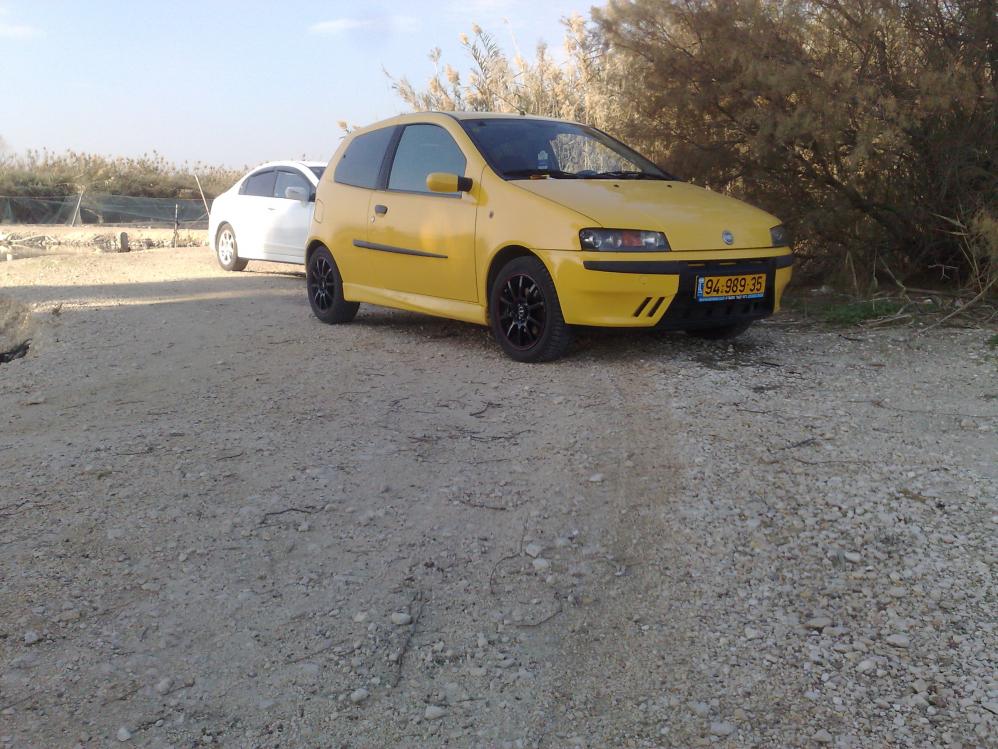

כמה תמונות של הנסיך:
שתי תמונות עם המדבקה ששחר הכין לי .
בתמונה אחת הוא עשה עליי פוזה בזמן שהייתי בדייג אז הייתי חייב לצלם.
תמונה עם הקסנון החדש .
ואלה גם הגאנטים החדשים .
אני לקראת פרויקט של צביעת חלקו העליון של המנוע ושיפור קוסמטי בתוך תא המנוע .

רכב יפה, וכל הכבוד על ההשקעה .. תמשיך ככה.
מי התותח שהכין את המדבקה "punto hgt tiuning" ?!!!!!

מדבקה יפה מאוד רק חבל על השגיאות כתיב
רושמים tuning ולא tiuning גבר.
מקסימום שיעשה לך אחת חדשה
