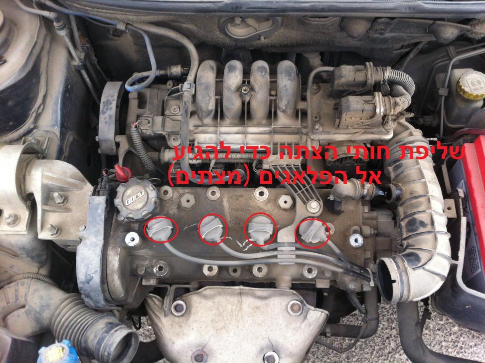

פלאגים - בפיאט פונטו ספייס 16 שסטומים, הפלאגים נמצאים בתחתית המנוע אך הגישה היא מלמעלה. בנוסף, הפלאגים צרים יותר ותצטרכו מפתח פלאגים מאוד ספציפי. כדי להגיע לפלאגים תצטרכו- לפתוח 3 ברגים בקוטר 10mm עם בוקסה 10 רגילה, לנתק את צינורות האויר שמחוברות לבית פילטר אויר. עכשיו תראו 4 חוטי הצטה, תוציאו אותם ותראו חורים שבתחתיתם הפלאגים בעומק 7cm בערך. כדי לפתוח את הפלאגים תצטרכו מפתח פלאגים 16mm וזרועה מאריכה. אחרי שפתחתם את הפלאגים תצטרכו צבת כדי להגיע ולשלוף אותם החוצה או לחלופין ע"י צינור גינה פשוט אני העדפתי את הצבת. חשוב חשוב - בראש כל פלאג ישנו חלק העשוי חרסינה, זה שביר. תהיו מאוד עדינים וחכמים כשאר אתם פותחים או סוגרים פלאג כי אם יפלו לכם שברי חרסינה לתוך המנוע - תצטרכו לפתוח את המנוע כדי לנקות את זה!!

נירא לי לקחו לך קצת יותר מידי על הפלאגים,
שלי עלו לפני מספר חודשים בודדים באזור ה 80 ש"ח (של NGK - לגירסת 8V)
הייתי נמנע מלהוציא את הפלאגים עם צבת בדיוק מהסיבות שציינת
חבר עשה משהו מאד חכם, הוא שם בבוקסה חתיכת גומי שהכין כך שתתפוס את הפלאג ואז ברגע שהפלאג נפתח לגמרי הוא נשלף ביחד עם הבוקסה, סופר נוח.
חשוב לא להתבלבל במיקום כבלי ההצתה וב 200K גם מומלץ להחליפם לפי הוראות יצרן,
מומלץ או למספר אותם או לבצע החלפה מסודרת,לנתק -להחליף - לחבר חזרה - וכן הלאה.
וטיפ אחרון זה להיות עדין בכל פירוק \הרכבה ברכב הזה, הרכב כבר מעל עשור בכביש והפלסטיקה ידעה ימים טובים יותר לכן היא נוטה להישבר בקלות.

בוקדה של פלאגים היא בוקסה עמוקה שבנויה במיוחד עם שקע בצורת הפלאג ומרופדת בגומי ככה שהיא מגנה על הפלאג בפירוק והרכבה וגם תופסת אותו אז עדיף להישתמש בבוקסה יעודית
ישן 01-12-13, 21:41   #7
הגומייה בתוך הבוקסה עליה אתה מדבר יאיר, נהרסת לאחר מס' פירוקים והרכבות של פלגים.
בשני סטים נהרסה לי הגומייה, ואני משתמש במגנט ארוך.
