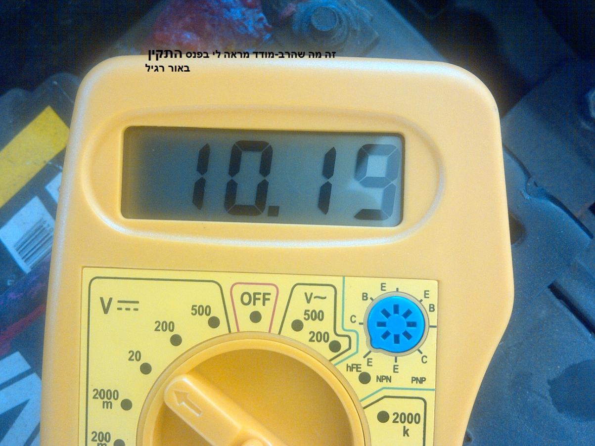

הי
בדקתי את המתח בעזרת רב-מודד בכבל שמספק מתח לנורת h7 של הפנס בעייתי שלי.
צרפתי תמונות שצלמתי מהרב-מודד בזמן הבדיקה, רשמתי הסבר על כל תוצאה והתמונות הן לפי הסדר, בדיקת פנס בעייתי באור רגיל ואחרי זה באור גבוה, ובדיקת פנס תקין באור רגיל ואחרי זה אור גבוה.
ממש מוזר, אשמח לחוות דעת ועצות.
החלפתי את הנתיכים האדומים ושמתי חדשים, הנורה גם חדשה למרות שהבעיה לא בנורה הבעיה היא במתח שמגיע אליה, רואים את זה בבירור בתוצאות של הרב מודד.
מה לדעתכם יכול לגרום לתוצאות כאלה מוזרות?
יש טעות בתמונה של שרשום 10.4- זה אמור להיות 10.4 פשוט שמתי את הפלוס והמינוס הפוך.
עשיתי מקודם בדיקה למצבר, חיברתי את הרב מודד לפלוס ולמינוס וקיבלתי 12, שזה תקין! ובכבל של הפנס כשהוא מכוון לאור גבוה קיבלתי 10v זאת אומרת די תקין, למה הנורה לא נדלקת? היא חדשה.
ובדקתי 2 נורות חדשות.
תודה רבה
שם:  1.jpg
צפיות: 1473
גודל:  129.3 KB  לחץ על התמונה בשביל גרסא גדולה יותר
שם:  2.jpg
צפיות: 1475
גודל:  124.6 KB  לחץ על התמונה בשביל גרסא גדולה יותר
שם:  3.jpg
צפיות: 1458
גודל:  130.4 KB  לחץ על התמונה בשביל גרסא גדולה יותר
שם:  4.jpg
צפיות: 1303
גודל:  127.6 KB  לחץ על התמונה בשביל גרסא גדולה יותר
שם:  5.jpg
צפיות: 1333
גודל:  122.9 KB
נערך לאחרונה על ידי spice2003 : 01-06-12 ב 16:37.

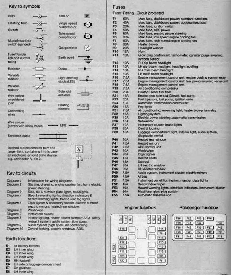

צירפתי תרשים של מע' החשמל של הפנסים הקדמיים
תיבת הנתיכים בתוך הרכב, מלבן ימני מס' 12.
תיבת הנתיכים בתא המנוע, מלבן שמאלי מס' 5 (לשים לב! יש טעות בהדפסה- פיוז F13 במלבן השמאלי (מס' 5) אמור להיות פיוז F15 ולא F13).
נורת חזית שמאלית מס' 18 בתרשים, מחוברת עם חוט שחור (מינוס), חוט ירוק/שחור (אור דרך, נתיך F15 בתא מנוע 10A) וחוט אפור/שחור (נתיך F13 אור מעבר, נתיך בתוך הרכב 10A).
נורת חזית ימנית מס' 19 בתרשים, מחוברת עם חוט שחור (מינוס), חוט ירוק (אור דרך, נתיך F14 בתא מנוע 10A) וחוט אפור (נתיך F12 אור מעבר, נתיך בתוך הרכב 10A).
R1 ו- R2 הם הממסרים (Relay).
תרשים מע' החשמל של הפנסים הקדמיים
שם:  headlight_wiring.jpg
צפיות: 3735
גודל:  102.7 KB
כדי לדעת מהו כל נתיך הנה תרשים של רשימת הנתיכים.
שם:  fuse_list.jpg
צפיות: 3919
גודל:  121.4 KB
תיבת הנתיכים בתוך הרכב, סובבתי את התמונה כדי שתתאים לתרשים שצירפתי (נתיך F12 אור מעבר ימני. נתיך F13 אור מעבר שמאלי).
שם:  pass_fuse.jpg
צפיות: 4074
גודל:  118.9 KB
תיבת הנתיכים בתא המנוע (נתיך F14 אור דרך ימני. נתיך F15 אור דרך שמאלי).
שם:  engine_fuse.jpg
צפיות: 4980
גודל:  117.7 KB
