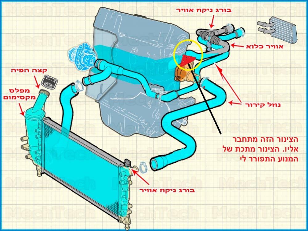

קניתי רכב פונטו שנת 2001 מנוע S60, לפני כשבוע עם נזילת מים.
נזילת המים נמצאת בחלק שעיקפתי בצהוב ויש חץ בפנים.
והיום כאשר באתי לתקן זאת
במהלך התיקון כנראה שסגרתי יותר מדי את הבנד והתפורר לי הצינור מתכת(תרם לזה גם תחזוקה לקויה של הרכב:מילוי מים מהברז).
מישהו מכיר את הצינור הזה שיוצא מתוך המנוע? איך קוראים לחלק הזה? איפה ניתן להשיג או איך אפשר להזמין מאייבי? (אני מתכוון לטפל בזה לבד)
תודה מראש לעוזרים
קרדיט לתמונה מתוך המדריך (מצויין) : "מדריך ניקוי מערכת הקירור ברכב, החלפת נוזל קירור וניקוז אוויר עשה זאת בעצמך (מצולם)"

לא ברור בדיוק לאיזה צינור אתה מתכוון.
כתבת "צינור שנמצא על מכסה שסתומים" ופעם שנייה "הצינור הזה שיוצא מתוך המנוע".

הכוונה:
זה הפלאנץ׳ שיוצא מהראש מנוע, לכיוון הרדיאטור חימום פנימי.
אתה יודע איך קוראים לו או מה הקוד מוצר שלו? או קישור בהאיביי לחלק?, אני הופך את האינטרנט ולא הצלחתי למצוא

תעלה תמונה מתוך תא המנוע שלך
לא מובן על איזה צינור מדובר.

צינור של המשאבת מיים אוליי??
http://www.ricambio.co.uk/617-water-...avo-stilo-mito

התעלומה נפטרה
התעלומה נפטרה זה היה יוניט חום מנוע יחד עם הצינור..
תודה לעזורים
הרכב חדש (קצת יותר משבוע אצלי ועדיין אני לא ממש מכיר אותו )
