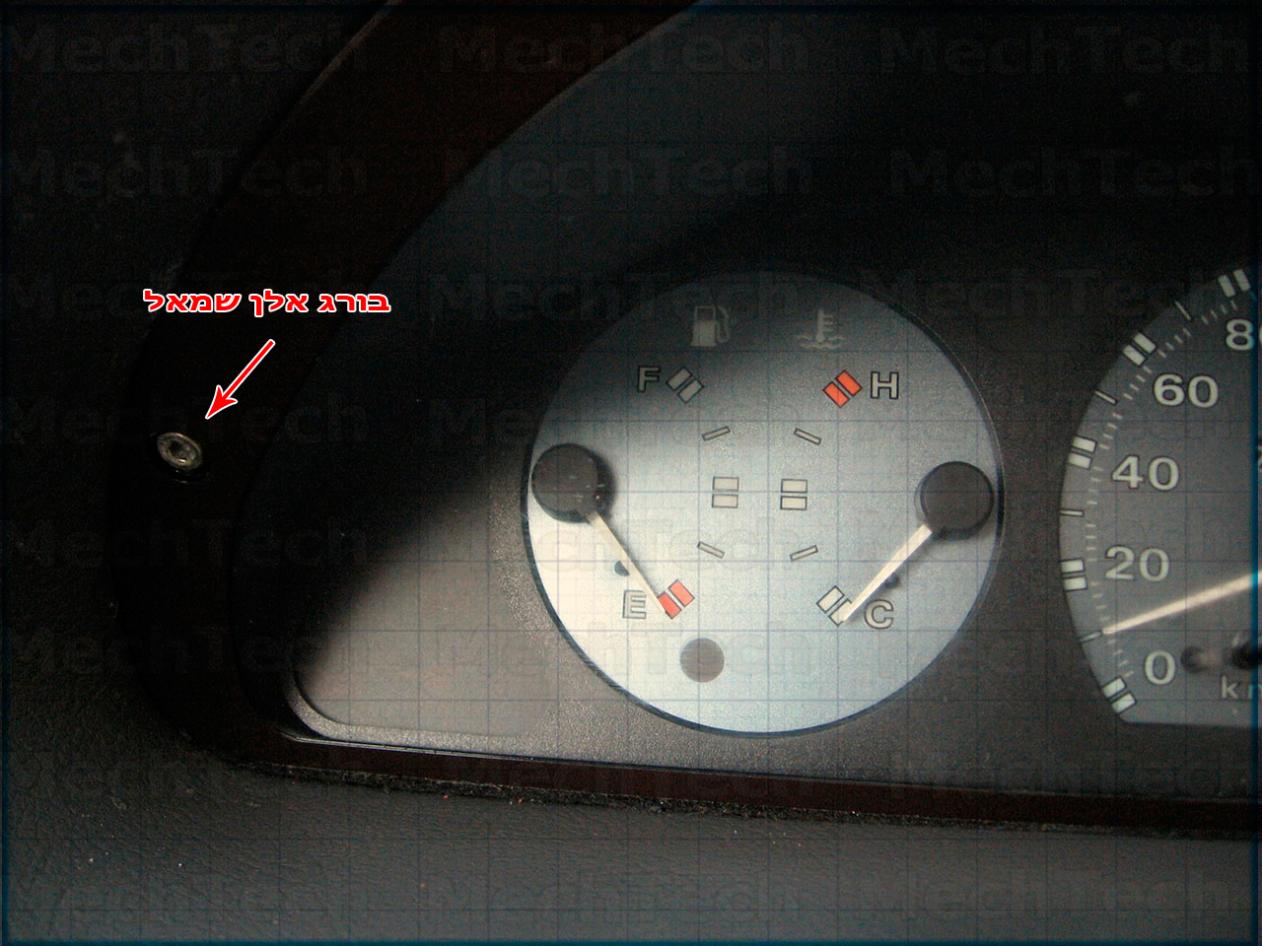

פותחים את שני ברגי האלן, מושכים את לוח המחוונים כלפי גלגל ההגה בצורה ישרה ע"מ לשחרר אותו מכבל מד המהירות.
מפנים את הלוח לצד אחד כך שיהיה ניתן לראות את צידו האחורי שם נמצאות הנורות.

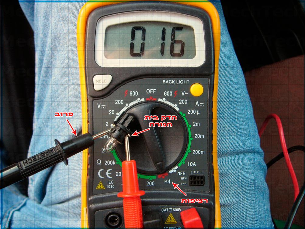

יש הרבה דרכים לבדוק תקינות של נורה, אני בדקתי את הנורות בעזרת רב-מודד, מסובבים את הבורר (החוגה) לסימן שנראה כמו גלי קול כדי לבדוק רציפות ומחברים את הפרובים של הרב-מודד (השחור והאדום) לשני ההדקים שבצידי בית הנורה.
אם נשמע ציפצוף אז יש רציפות והנורה תקינה, אם לא נשמע ציפצוף, אז הנורה שרופה וחוט הלהט שבתוך הנורה המגשר בין שני ההדקים שבבית הנורה חתוך (זאת בהנחה שבית הנורה תקין, הסוללה ברב המודד מלאה וכו'). כדי לודא שרב המודד נמצא במצב רציפות, אמור להשמע צפצוף כאשר נוגעים עם הפרוב השחור בפרוב האדום.

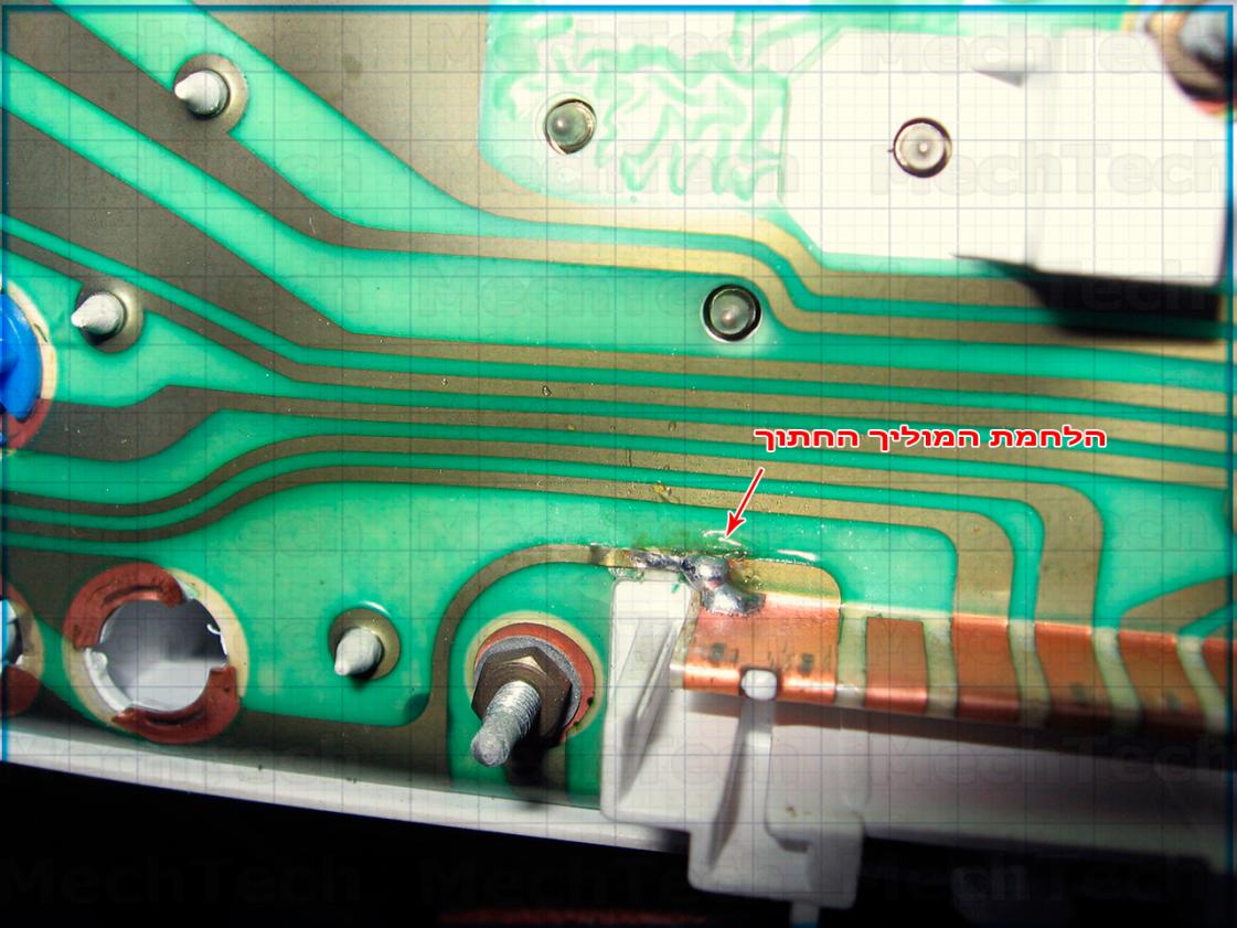

מסתבר שהבעיה הינה באחד מהמוליכים שבמעגל המודפס בלוח המחוונים. כן, דווקא מוליך המינוס של בלם היד "אכל אותה", נחתך ולכן לא היתה סגירת מעגל של נורת בלם היד ובגלל זה היא לא נדלקה.
המעגל המודפס, "יעני" כל שכבת הפלסטיק הירוק עם מוליכי הנחושת, שעליה מוברגות הנורות, עשוייה בשיטה לא משהו ולא מודבקת כמו שצריך לגב לוח המחוונים (לדעתי), ולכן במקרה שצריכים לטפל בלוח המחוונים לצורך החלפת נורה לדוגמה או החלפת כבל מד מהירות וכו', מוליכי הנחושת העדינים שבמעגל המודפס עלולים להחתך.
צריך לשים לב במיוחד כאשר מנתקים את אחד מארבעת הקונקטורים שמתחברים אל לוח המחוונים. לפני משיכה וניתוק של הקונקטור מהלוח, יש ללחוץ בעזרת האצבעות על המעגל המודפס באזור הקונקטור כדי למנוע ממנו להתרומם יחד עם הקונקטור ולגרום לחתך במוליכי הנחושת של המעגל.
כדי לתקן את המוליך שנחתך צריך להוציא את לוח המחוונים ממקומו ולהלחים את המוליך בעזרת מלחם, בדיל ומעט משחת הלחמה.

כעת כשהלוח בחוץ אפשר לקחת אותו לבית ע"מ להלחימו בעזרת מלחם חשמלי או להלחימו מיד במקום בעזרת מלחם נייד הפועל על גז (למי שיש). יש לגרד מעט מהשכבה הירוקה המכסה את מוליך הנחושת החתוך, אפשר למרוח מעט משחת הלחמה על המוליך להלחמה קלה ומהירה יותר, או להשתמש עם בדיל המכיל פלקס.
כל שצריך הוא מעט בדיל, להתיך ממש קו קטן שיגשר בין שני הקצוות של המוליך החתוך. להחזיר כל דבר למקומו בסדר הפוך לפירוק, לחבר חזרה את קוטב המצבר, לפתוח סוויץ' ולראות נורה חדשה זוהרת בצורת סימן קריאה, ממש כמו סמל של אפליקציה חדשה לסמארטפון (קצת נסחפתי פה..חח..).

4. פתיחת בורג שמאלי ופירוק לוח המחוונים

12. אפשר לראות שהמוליך נחתך באזור שצמוד לקונקטור. הקונקטור משך איתו את המעגל ולכן המוליך נחתך

15. הלחמת שני קצוות המוליך

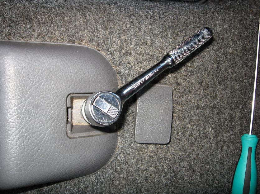

20. לגישה נוחה יותר, פתיחת כיסוי הבורג בעזרת מברג שטוח ושחרור אום 10 מ"מ
