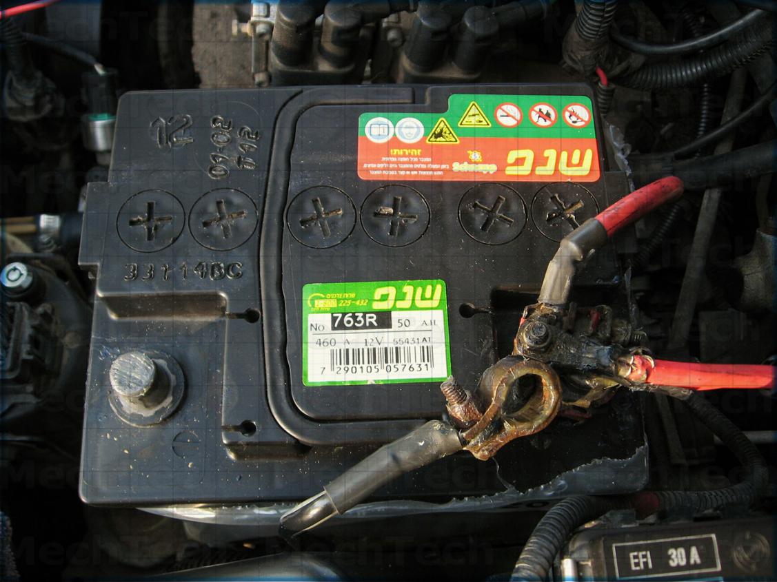

לפני שמתחילים להתעסק עם מע' החשמל ברכב, לפרק צמות חשמל וכו', יש לסגור סוויץ' ורצוי לנתק את קוטב המינוס מהמצבר כדי שלא נקצר משהו, או שנקבל בטעות קוד תקלה של כרית אוויר בגלל הזזת חוטים (קרה לא פעם).

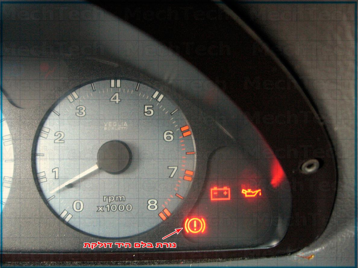

בעיה בנורת בלם-יד שלא נדלקת
היום לאחר שבדקתי והחלפתי את כל הנורות בלוח המחוונים (כולל נורת בלם היד), משכתי בלם-יד.. שחררתי.. משכתי, אך הנורה הסוררת לא נדלקה.

1. נורת בלם היד לא דולקת

2. ניתוק כבל המינוס מהמצבר
