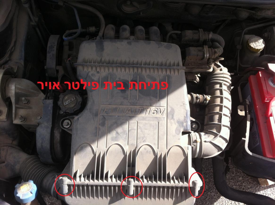

פילטר אויר - ממוקם בתוך הפלסטיק שמעל המנוע, ניתן לפתוח בקלות עם מברג פיליפס 3 ברגים רגילים, לפתוח, להחליף, לסגור.

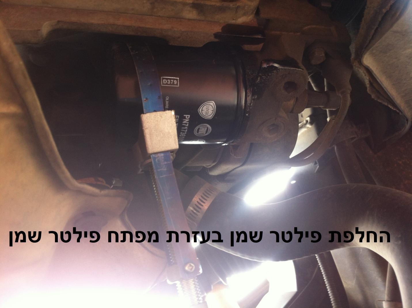

פילטר שמן - ממוקדם בתחתית הרכב ובמרחק של כחצי מטר לכל היותר מקדמת הרכב, כדי לפתוח אותו תצטרכו מפתח פילטר שמן (מפתח רצועת מתכת). ההחלפה פשוטה והפילטר ממוקם בצורה נוחה להחלפה. חשוב חשוב: הפילטר מכיל קרוב לחצי ליטר שמן. היזהרו משמן רותח ובכללי תהיו מודעים שגם משם ינזול שמן.
