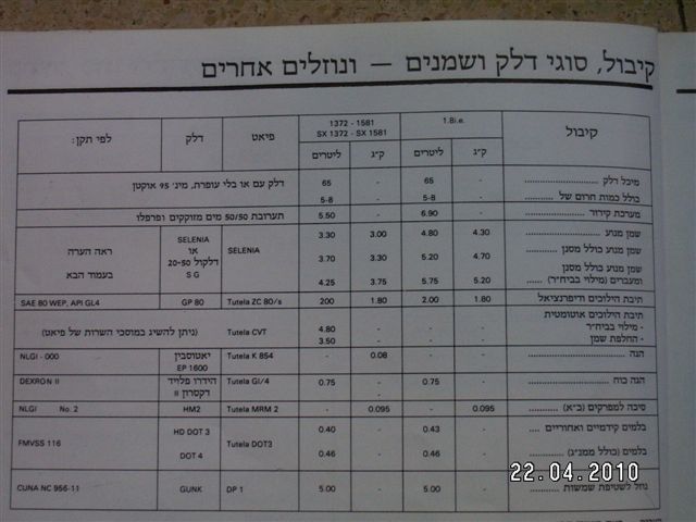

ארילו,אני איש חיל אויר,ובחיל האויר למדתי לעבוד לפי הספרים.(האוטו שלי מטוס)מצרף צילום של ספר ההוראות תיפעול לטמפרה. (יש שם גם תשובה לצביקה,שמן מנוע.וממה עשוי נוזל הקרור).ולא מיים מינרלים.

יופיטר, האמת שזה מפתיע.
באוטודאטה והיינס ההמלצה אחרת.
