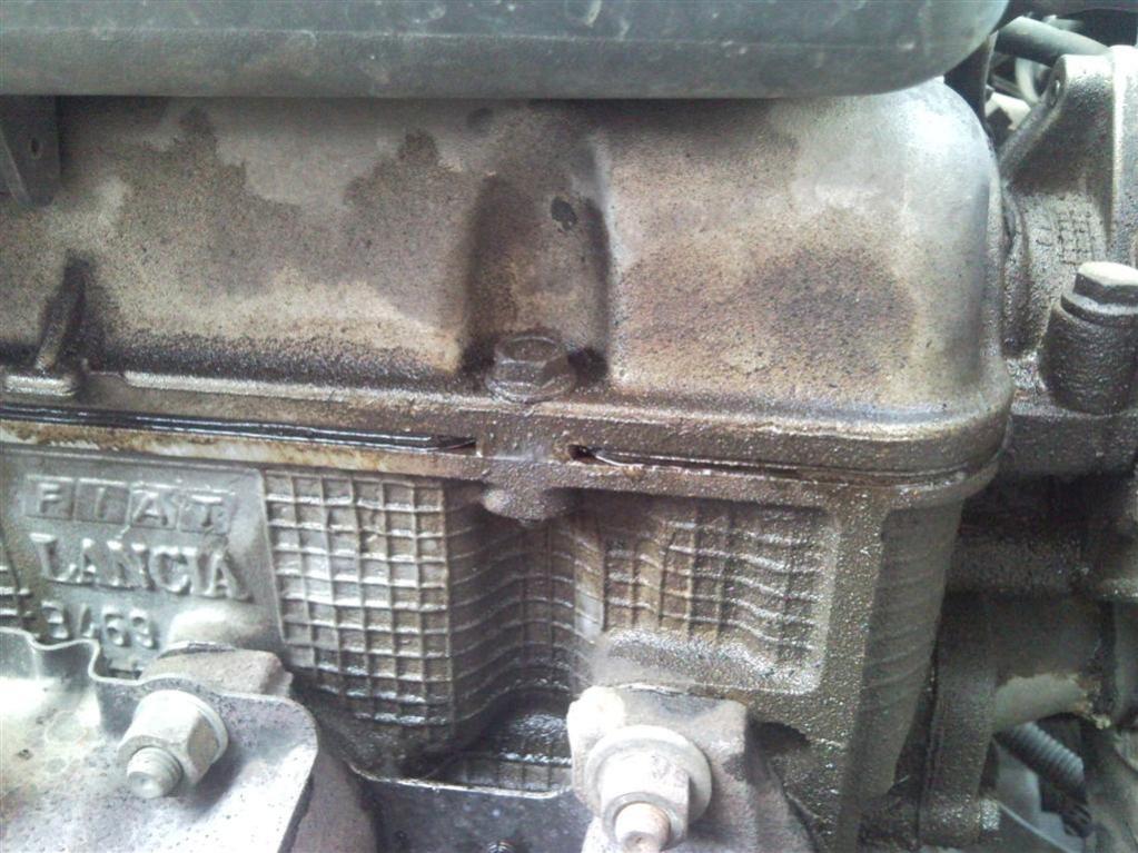

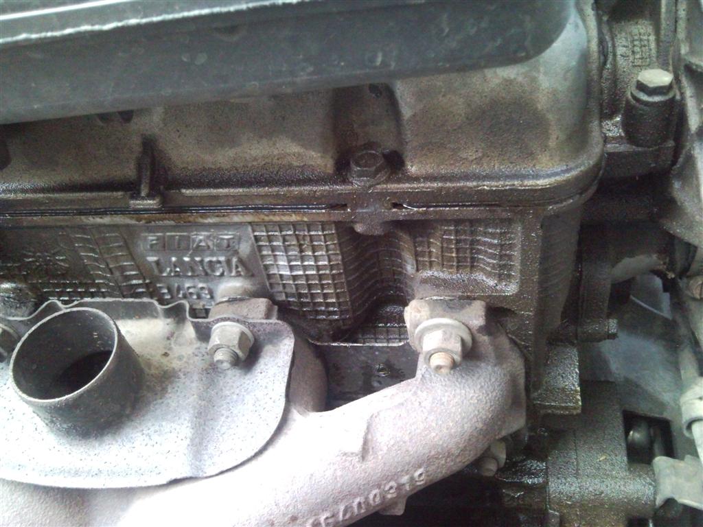

נזילת שמן או נורמאלי?
אם כבר טרחתי לצלם את ה"שטיחים" על הדרך ניצלתי הזדמנות לצלם את המנוע. אני יודע שתמיד יוצא קצת שמן ואם הזמן הכל נהיה די מלוכלך עד שמנקים טוב את כל המנוע אבל רציתי לדעת אם נראה לכם הגיוני מה שהולך אצלי מתחת למכסה המנוע.
אני לא מבחין בהעלמות שמן אבל נראה שבכל זאת משהו כן בורח החוצה.
שוב, תודה לעונים!

בד"כ מדובר על הזעה עקב אטם מכסה שסתומים בלוי.
החלפה שלו עולה סביב ה-100 ש"ח כמדומני.

החלפה עולה 25 ש"ח באופן עצמי, לפתוח 4 ברגים ולסגור 10 דקות עבודה.

איך אני יודע איזה מהאטמים הוא הבלוי?

גם אצלי הייתה אותה בעייה,החלפה של האטם פתרה את הבעייה ועכשיו המקום יבש כמו הנגב.

אטם שסתומים "מזיע" היא בעיה נפוצה בייחוד בפונטו עקב התעקמות/עיוות המכסה עצמו לכן לא מספיק לרכוש רק אטם חדש שעלותו ממש זניחה אלא כדאי ורצוי להוסיף גם סיליקון עמיד בחום
משני צדדיו ולא לחזק את הברגים בכוח רב מידי אלא לתת לאטם לעשות את העבודה ולא למעוך אותו לגמריי.
העבודה באמת פשוטה ואינה מצריכה ידע רב אולם אם זו הפעם הראשונה עדיף לבצע במוסך ולראות כיצד המכונאי מבצע ואז כבר תוכל להחליף בעצמך בבית בעצמך.
ולשאלתך זה מצב לא נורמלי אבל נפוץ
