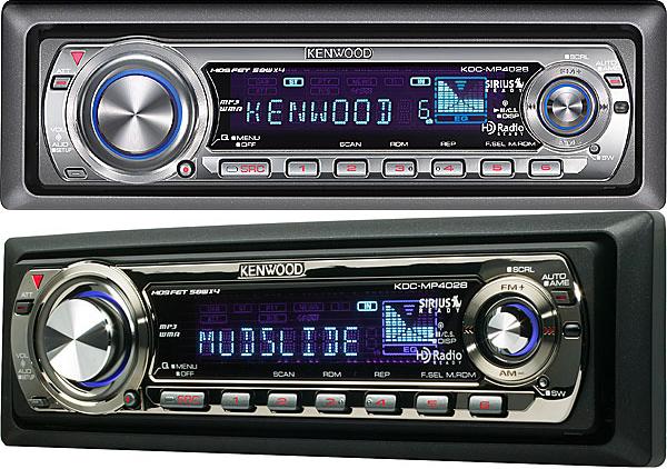

* רדיודיסק של KENWOOD MP-4028
CD receiver with built-in amplifier (22 watts RMS/50 peak x 4 channels)
fold-down, detachable face with 2-color display
plays CDs, CD-Rs, and CD-RWs (including discs loaded with MP3, WMA, or AAC files)
System Q Sound Control: 6 preset EQ curves with bass, treble, and midrange controls
System E's crossover system (high- and low-pass filters)
satellite radio controls (SIRIUS or XM subscription, tuner, and antenna required to receive the satellite radio signal) — service is available only in the lower 48 states, not available in Alaska, Hawaii, or U.S. territories
HD Radio-ready
CD changer controls
optional auxiliary input (adapter required)
4-volt front, rear, and subwoofer preamp outputs
CR-2 tuner
18 FM/6 AM presets
clock
wireless remote
CD frequency response: 10-20,000 Hz
CD signal-to-noise ratio: 105 dB
FM sensitivity: 9.3 dBf

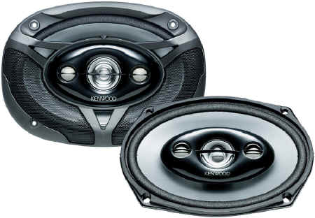

* רמקולים 6x9 Kenwood KFC-6989ie
Kenwood - 6" x 9" - Car Speaker - 4-way Design - 280 Watt Max Output Power 6" x 9" - 4-way - Car Speaker

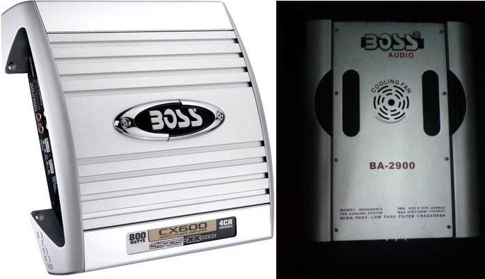

* מגבר BOSS CX600 800Watt
MAX POWER, 2 OHM 200w x 4
RMS POWER, 4 OHM 100w x 4
MAX BRIDGED POWER, 4 OHM 500w x 2
SIGNAL-TO-NOISE RATIO 102 dB
THD 0.01%
DIMENSIONS: 11-7/8”W X 2-5/8 ”H X 13-3/8”L
CHAOS EXXTREME MOSFET AMP FEATURES
· Trimode operation
· Bridgeable
· Remote subwoofer level control
· Line and speaker level inputs
· Variable gain control
· Power and protection LEDs
· Variable lowpass crossover
· High pass crossover
· 0-+18dB variable bass boost
· MOSFET power supply
* מגבר BOSS BA-2900 1000Watt

- הבערת 3 זוגות RCA מהרדיודיסק למגברים.
- הבערת קבל REMOTE מהרדיודיסק למגברים.

- הותקנו 2 רמקולים KENWOOD 6x9 במגש אחורי במקום רמקולים זולים 6x9.
- הקומפוננט חובר למגבר BOSS CX600 800Watt לערוצים 1 ו 2.
- 2 רמקולים KENWOOD 6x9 חוברו למגבר BOSS CX600 800Watt לערוצים 3 ו 4.
- סבוופר חובר BRIDGE למגבר BOSS BA-2900 1000Watt לערוצים 3 ו 4.
- חיבור RCA לרדיודיסק ולמגברים ללא מפצלים! הרדיודיסק מכיל 3 יציאות RCA.
(2xFront, 2xRear, 2xSubwoofer)
