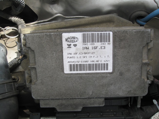

המחשב שיש לי כיום לפונטו 60 מספרו IAW 16F.E3 תמונה מס 1

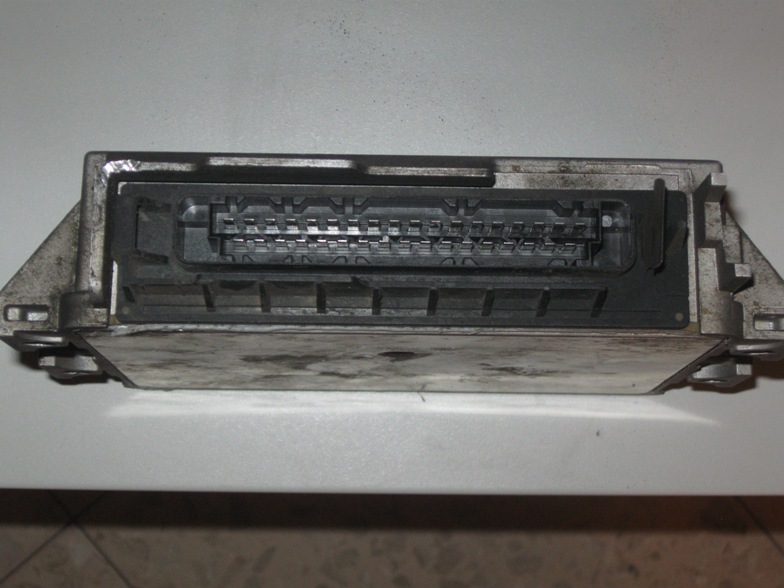

מחשב לפונטו 75 מספרו IAW 8F.5T תמונה מס' 2.
מה שאני רוצה לעשות לחבר את הצמה שלי +צמת ההזרקה לתקע שמתחבר למחשב פונטו 75.

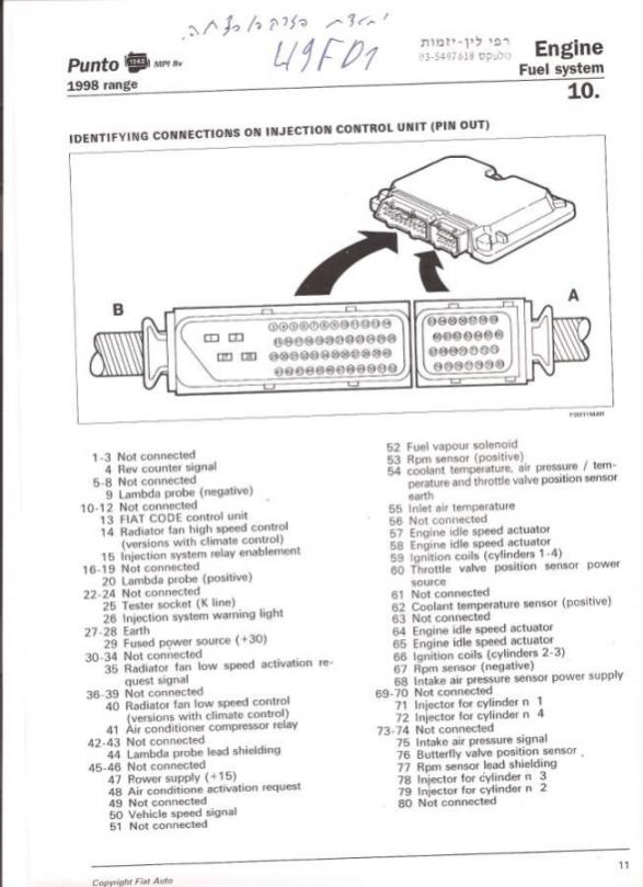

אני צריך שרטוט המראה את החיבורים לשני המחשבים הנ"ל בסגנון תמונה 3 ששלח לי רפי בכדי לחבר את הצמה למחשב פונטו 75.
שירטוטים והוראות חיבור יתקבלו בברכה.

יאיר להלן פירוט החיבורים למחשב 75 כ"ס בדגם שכתבת לי, הפירוט הוא על ידי מספר הפינים (השקעים במחשב), כאשר יש שתי שורות, האחת ארוכה והיא מתחיל מימין לשמאל מ 1 עד ל 18
והשורה השניה קצרה יותר והיא מתחילה מימין לשמאל מ 19 עד ל 35. זאת כאשר אתה מסתכל על הצמה שהשורה הארוכה למטה והקצרה מעליה.
כך זה יופי בטרמינל המחשב
19 20 21 22 23 24 25 26 27 28 29 30 31 32 33 34 35
1 2 3 4 5 6 7 8 9 10 11 12 13 14 15 16 17 18
להלן פירוט על פי מס' הפינים (השקעים) מה צריך להיות מחובר אליהם.
1. ignition coil
2. idle air control valve
3. idle air control valve
4. relay module
5. NOT CONNECTED
6. malfunction indicator lamp
7. immobilizer control module - if fitted
8. AC control module - if fitted
9. NOT CONNECTED
10. data link connector
11. crankshaft position sensor
12. heated oxygen sensor
13. engine coolant temperature sensor
14. manifold absolute pressure sensor and throttle position sensor
15. data link connector
16. engine coolant temperature sensor and data link connector and intake air temperature sensor and manifold absolute pressure sensor and throttle position sensor
17. Earth
18. injectors
עד כאן השורה התחתונה הארוכה, כעת להלן השורה העליונה מימין לשמאל.
19. ignition coil
20. idle air control valve
21. idle air control valve
22. evaporative emission canister purge valve
23. alarm system control module - if fitted and relay module
24. AC compressor clutch relay - if fitted
25. NOT CONNECTED
26. NOT CONNECTED
27. NOT CONNECTED
28. crankshaft position sensor
29. heated oxugen sensor
30. throttle position sensor
31. intake air temperature sensor
32. manifold absolute pressure sensor
33. NOT CONNECTED
34. Earth
35. relay module
שיהיה בהמון הצלחה, רפי לין הגהות תתקבלנה בברכה.

המחשה של הפינים
מצו"ב תצלום של הפינים המחוברים למחשב.
כמו שכתב סער שורה ראשונה 18 פינים שנייה 17 פינים.

לא התייחסתי וקצת לא הבנתי את השרטוטים ששלח לי שחרון וזה בדיוק מה שאני צריך.
