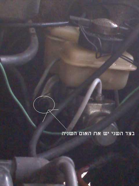

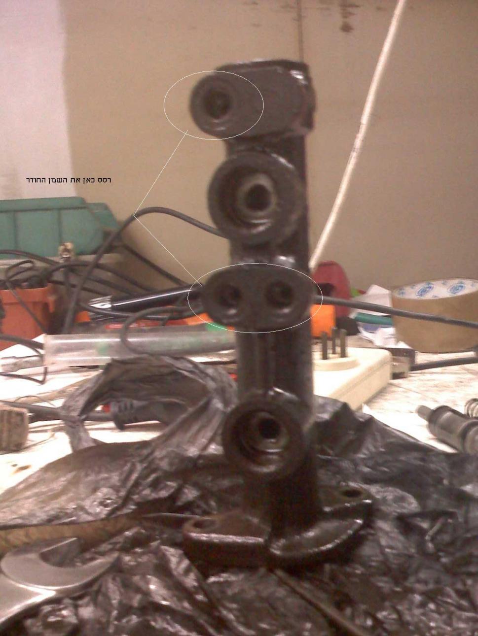

*** חושב מאוד: מומלץ לרסס קצת שמן חודר(WD-40 על הצינורות היוצאים מהמשאבה ולהניח למשך כ חצי שעה לפחות כדי שיהיה לפתוח אותם)ראה תמונה 1 ו3

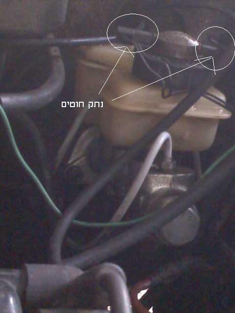

1.יש לנתק את החותים המיחברים למכסה המילוי ראה תמונה 2

4.לאחר הסרת המיכל פתח את הצינורות הניכנסים למשאבה בעזרת מפתח 11 מ"מ לאחר מכן הרחק אותם מעט מהמשאבה בזהירות כדי לא לעקם אותם ראה תמונה 1

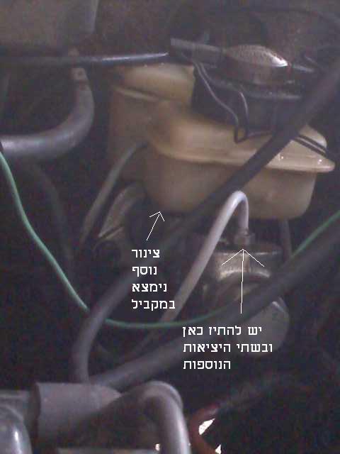

6.הסר את המשאבה בזהירות מהבוסטר ראה תמונה4 ו5
