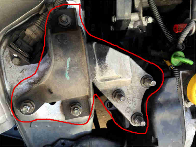

ברשותי פונטו 16V שנת 2006. בשל רעידות בסרק הלכתי למוסך שלי בחיפה (לא מורשה) ונאמר לי שהתושבת העליונה בצד ימין של הנהג,"התיישבה" גומי על גומי, ולכן יש להחליפה לחדשה.
דרשתי שיתקין לי מקורית אך המוסך מתעסק רק עם חלופית.
צלצלתי למוסך מישל בחיפה ונאמר לי שתושבת מקורית עולה בערך 600 ש"ח.
רציתי לבדוק באינטרנט כדי להשוות עלויות,פתחתי מכסה מנוע להביט בתושבת והתחלתי לחפש באינטרנט.
לאחר חיפוש ארוך מצאתי יצרני OEM אבל לא קיבלתי תשובה חד משמעית בשל שוני בכמות החורים וצורת התושבות בעלות פרטים טכניים זהים ולכן אני פונה לחברי הפורום שמכירים את נושא התושבות בפונטו.
מצ"ב תמונה של התושבת שקיימת אצלי ברכב:

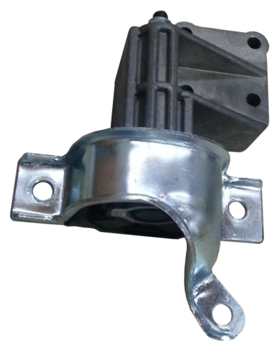

חיפוש באינטרנט העלה גם תושבת עם ארבעה חורים:
http://beseka.com.tr/catalog/product...roducts_id=349

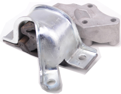

והתושבת הזו נראית כמו הנוכחית אצלי ברכב:
http://beseka.com.tr/catalog/product...roducts_id=347
איזו תושבת מתאימה לרכב שלי ?

הנתון שהכי בלבל אותי מספר החורים בתושבת, 3 או 4 ? לא קיבלתי תשובה על כך כאן בפורום.
בחיפוש אינטרנטי לפי דגם הרכב עלו לי תוצאות עם תמונה של תושבת 4 חורים ולא הסתדר לי מול התושבת שיש לי ברכב.
לבסוף התברר לי שיש לדגם הזה האוטומט תושבות גם וגם והתושבת
שקיימת אצלי מתאימה ולא עשו עלי קומבינה ברכב.
