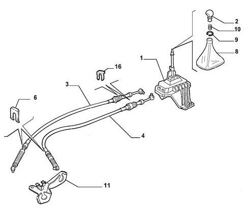

שם:  Diagram23-Copy_zps93493720.jpg
צפיות: 1023
גודל:  19.8 KB
תרשים חלקי המערכת
לשים לב שיש שני כבלים ימין ושמאל כאשר אחד אחראי על התנועה ימין שמאל ואחד על הקדימה אחורה , חלקים 6,16 הם התפסנים שמחזיקים את הכבל בתושבת

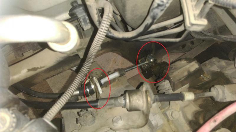

1) פירקתי את התופסן שתופס את ראש הכבל לתושבת בצד המנוע - ממליץ עם מברג גדול לדחוף אותה אל לכיוון התא נוסעים ולסובב אותה עד שהראש יהיה כלפי מטה ואז למשוך החוצה
2) משיכת ראש הכבל מהתפוח נעזרתי בקצת כוח עם מברג
3)לדחוף את הכבל אחורה על מנת שיצא מהמגרעת שלו

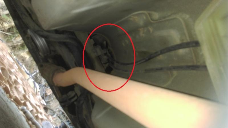

4) שימו לב שיש עוד תפס קטן באזור הקורת תמיכה שצריך לפתוח ולהוציא ממנו את הכבל במקרה הזה השמאלי

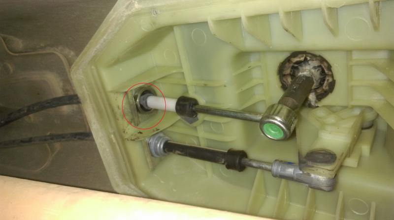

5) אחרי שפירקתי את הכבל מהצד של המנוע הרמתי את הרכב על ג'ק כדי לפרק את הצד של הידית הילוכים , החיבור מכוסה עם לוחית פלסטיק קטנה שעליה 6 ברגי טורקס(כוכב) כאשר שניים יושבים מתחת לאגזוז בדיוק קצת בעיה לפרק יותר בעיה להחזיר - אם יש אפשרות לפרק את התושבות גומי של האגזוז על מנת שהוא ישב טיפה נמוך ויהיה יותר קל להגיע לברגים

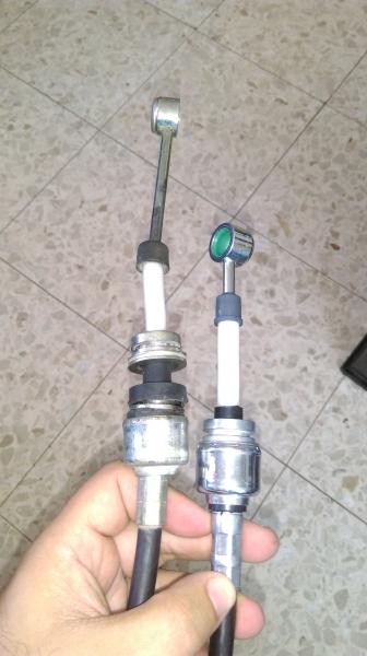

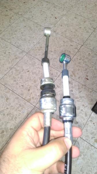

5) כבל חדש מול הישן שנשבר

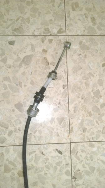

6) אחרי שהוצאתי את הכבל כולו הכנסתי את החדש לשים לב שיש כיוונים לכבל שני הצדדים לא זהים ואם הכבל לא יכנס למגרעת נכון לא תוכלו לשים עליו את התופסני מתכת
עבודה קלה בלי ברגים קשים לפתוח רק התומכות שתופסות את ראש הכבל קצת קשה לפרק אותם, עצה שלי לדחוף אותם לצדדים לאט לאט עד שזה יתרחק טיפה ואז לנסות למשוך.
