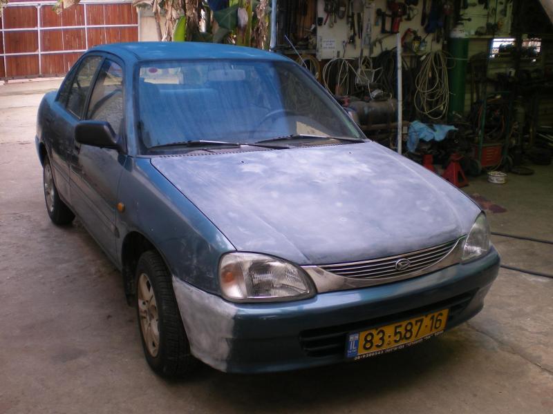

טרם הבנתי. נניח שאני שם במיכל הערבוב חצי ליטר לכה. לזה אני מוסיף רבע ליטר מקשה.
ז.א יחד יש לנו שלושת רבעי ליטר. אז כמה טינר אקרילי להוסיף ?.
כך נראה שלב ההכנה לצבע שטרם סיימתי. המון עבודה.

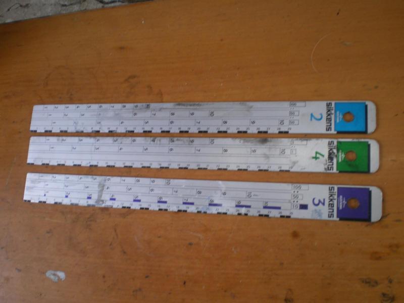

תומר, מצאתי את סרגלי ערבוב הצבע. הכחול שייך לדו שכבתי.
לכן לא צריך למדוד ליטרים ומיליגרמים. יש בו שלוש שורות לאורך, בראש הכחול כתוב 100,50,10.
הדבר מתייחס לכמות ל100% לכה 50% מקשה ו-10אחוז טינר. או בצבע 100% צבע ו-50% טינר.
מה שטוב כאן, לא משנה איזה כמות שמים במיכל הערבוב, הסרגל מראה כמה להוסיף.
תודה רבה רבה תומר היקר.
