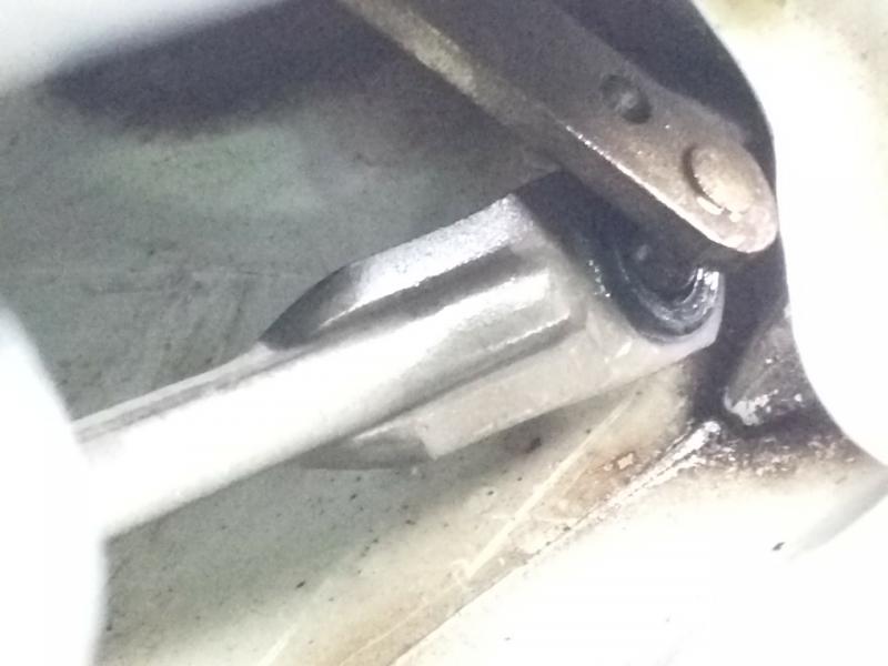

תפתח את מכסה המנוע, תצלם כמה תמונות של כל האזור הקרוב לשמשה ותעלה
לכאן. ננסה להנחות אותך בעזרת התמונות.
תודה רבה.
מחר אצלם תמונה ואעלה.
שם:  CYMERA_20160126_081032.jpg
צפיות: 968
גודל:  39.7 KB

תכניס את הזרוע חזרה למקום, לאחר מכן קח גומייה לשיער ותקשור
את זה. הגומייה גמישה ולכן זה יכול לעבוד.
תוכל גם להשקיע כמה שקלים ולקנות את הקליפס, כפי שצירפתי בהודעה הקודמת.
אני מצרף את התמונה שלך עם סימונים:
צפיות: 631
גודל:  77.9 KB
