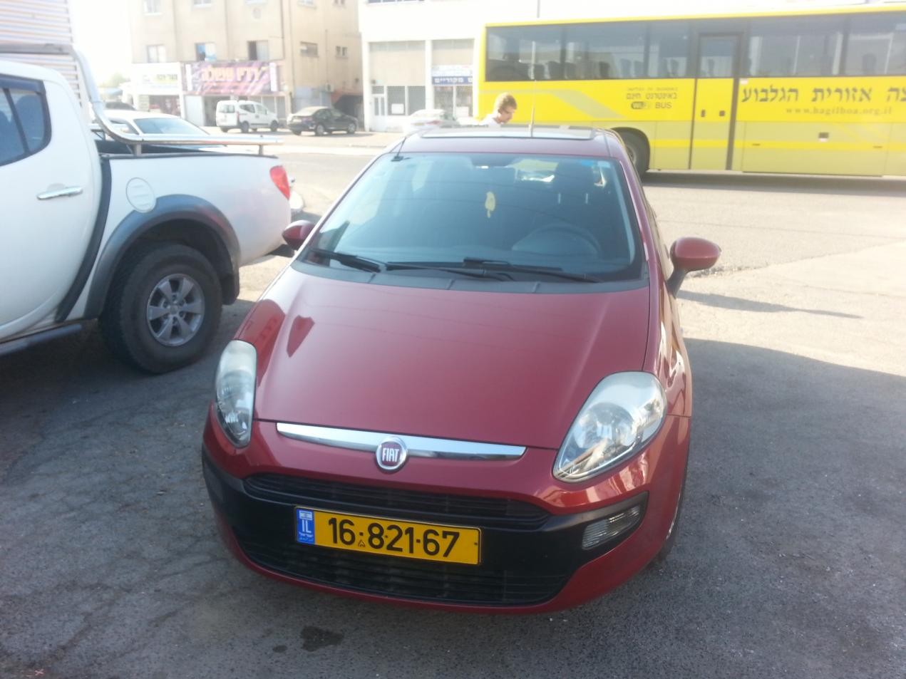

ישן 08-10-14, 08:39   #3
eviatar99
תאריך הצטרפות: Oct 2014
מיקום: משגב
הגלגלים שלי: פונטו evo spirit
הודעות: 3
מצורפות שתי תמונות המצולמות ממרחק יחסית, אם יש צורך בתמונות נוספות אשמח לצלם.

ישן 08-10-14, 11:39   #4
תמונת הפנס הראשי
צלם קרוב יותר אל הפנס הראשי (מספיק אחד) כך שניתן יהיה לראות מבעד לעדשה את תוכו.

ישן 09-10-14, 15:16   #6
תאורת יום
בפנס הראשי, שבתמונה השמאלית.
ישן 11-10-14, 16:24   #7
נורות תאורת היום ממוקמת אצלך בפנס הראשי מצד שמאל וימין (הנורה הקטנה) ובתמונה היא עובדת.
שים לב, לא מדובר בתאורת לד כמו במכוניות החדשות, ולכן מידי פעם הייתי מעיף מבט שהנורות תקינות.
מומלץ לא לנתק אותן ולהשאיר עובדות בנסיעה, גם בקיץ.
