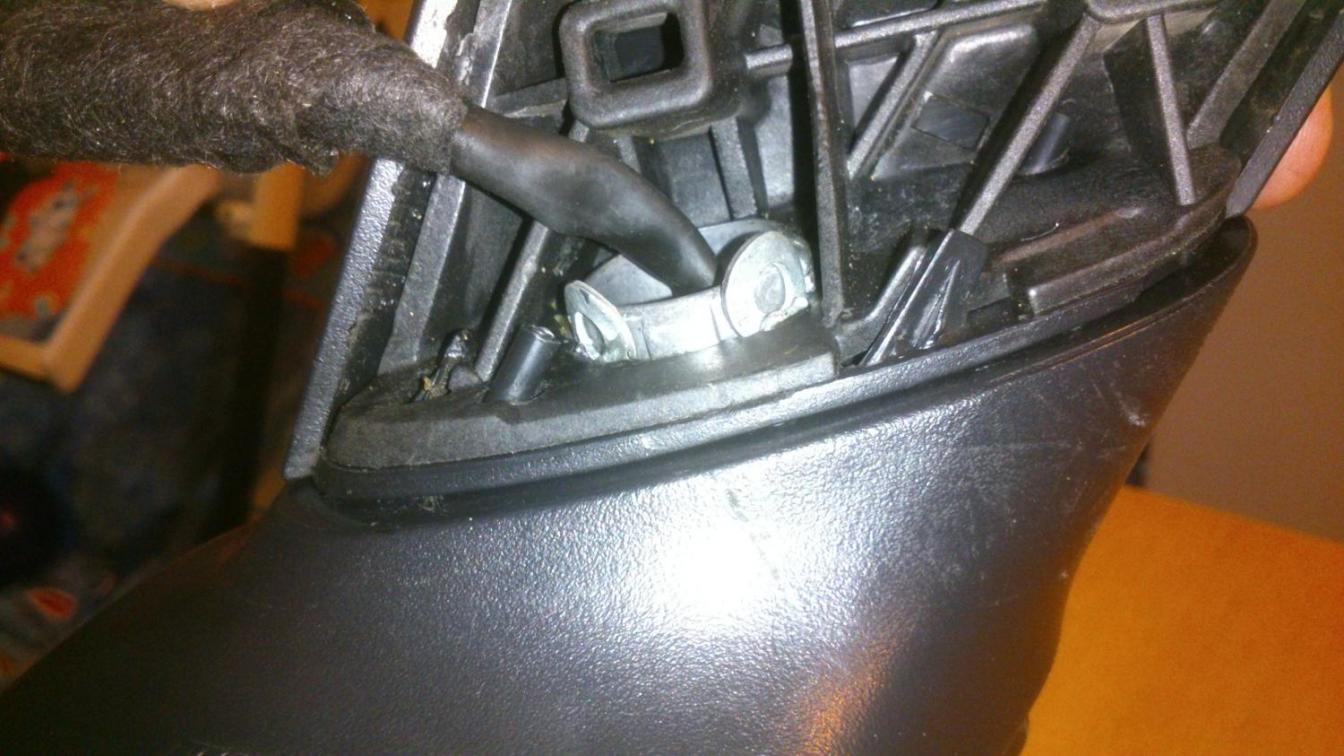

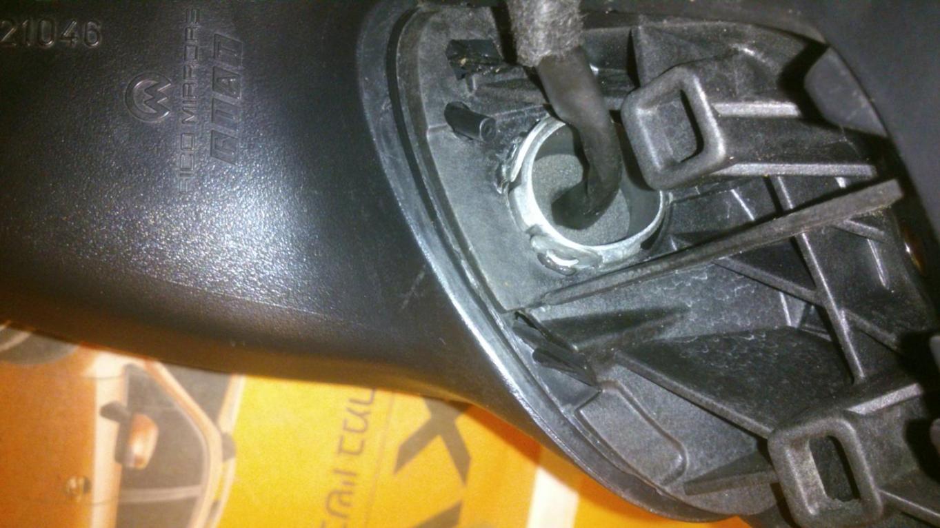

אז הבנתי שבגדול יש פאק בתכנון המראה וגם אם אקנה חדשה במוקדם או במאוחר היא שוב תתפרק כי כל פעם שמקפלים את המראה הציר שמחבר את התושבת מסתובב קצת .לציר יש בליטות שעוברות דרך שקעים בגוף הפלסטיק של המראה וזה מוחזק בשמינית סיבוב ולחיצה.אין משהו שבאמת עוצר אותו וכל פעם זה מסתובב קצת עד שבסוף זה מתפרק .
השירשור הזה נתן לי רעיון איך לנסות לחבר ולמעשה זה הרבה יותר פשוט ממה שכתוב שם .
כל פירוק המנגנון מיותר .
אז לענייננו :
1. את חיפוי המראה יש לפרק ב"קליק" .צריך לדעת איפה ללחוץ כדי לא לשבור את הזיזים שמחזיקים אותו ואצלי לצערי אחד הזיזים אכן נשבר .בסוף התהליך נאלצתי להשתמש בסיליקון RTV שהיה לי בכדי לחבר את החיפוי למקומו . לא נורא ..
2. מפרקים את המראה כמו בסרטון למעלה .

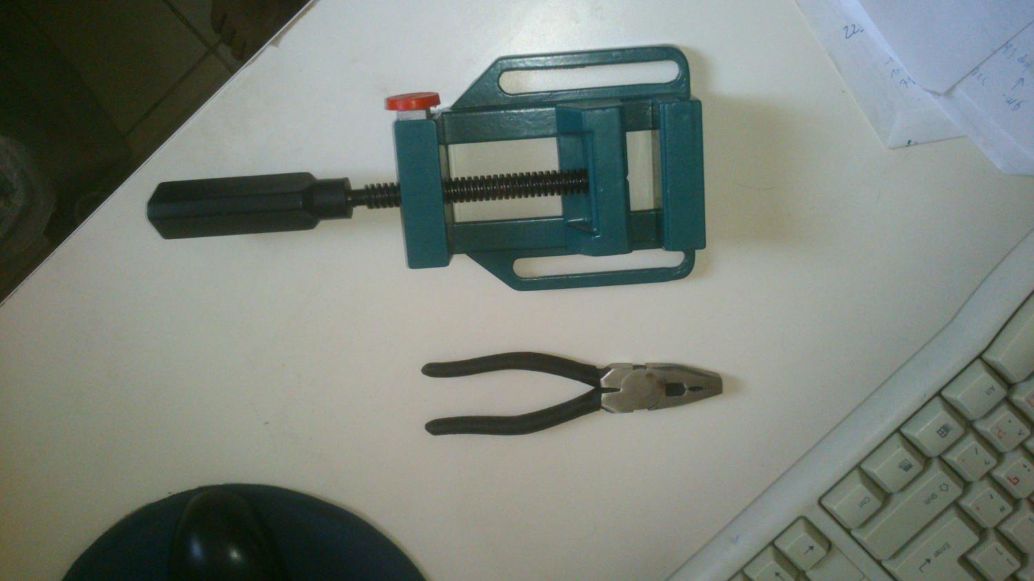

3. לוקחים פלייר שראשו רחב יותר מהציר ומלחציים .מקבעים את הפלייר עם הראש כלפי מעלה .
4. תופסים את המראה בשתי הידיים ,מכוונים את הציר כך שהבליטות יהיו מול השקעים בבסיס המראה ,ממקמים את הציר על ראש הפלייר ( לשים לב שיש מקום לחוט החשמל לעבור בצד) .
ועכשיו צריך להפעיל לחץ כלפי מטה עם כל הגוף (הקפיץ חזק ! ) ,לוודא שהבליטות עברו ולסובב כשמינית סיבוב,לא יותר מדי .והופ - המראה כמה לתחיה .זה הכל !
רצוי להיעזר בעוד מישהו שיחזיק את המלחציים שלא יסתובבו (תודה לאישתי היקרה ) .
5. עכשיו , בכדי שלא נצטרך לחזור על התהליך שוב בעוד שנתיים כדאי לשים איזה מעצור שימנע מהציר להסתובב שוב ומהבליטות לברוח דרך השקעים .אני הדבקתי בשני חריצים שייבות קטנות שכופפתי (עם סופרגלו ) .
זהו .
אז אם מישהו ייתקל במראה נפולה על הבוקר או שהיא תישאר לו ביד תוך כדי קיפול תדעו שהחלק לא בהכרח אבוד וסיכוי טוב שתוכלו לתקן .
