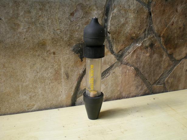

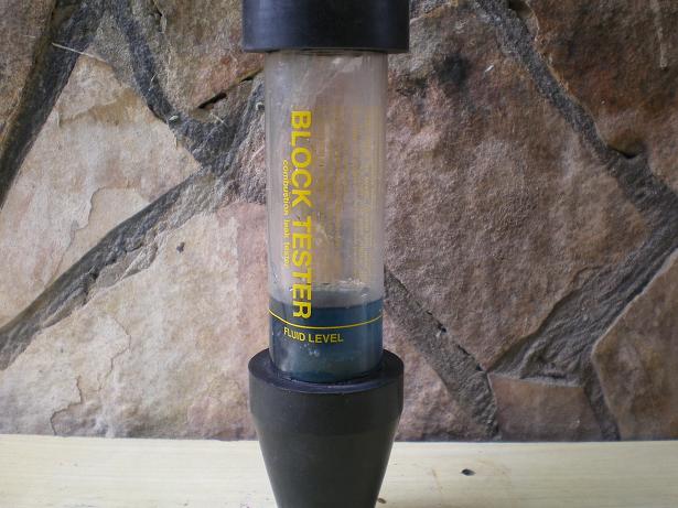

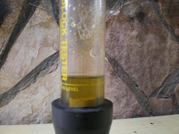

נכון, כדי לאמת או לשלול בעיית ראש מנוע ניתן לבצע בדיקת לחץ הפוך (ליקייג').
אבל הבדיקה הנ"ל מצריכה פירוקים ועלות גבוהה ללא צורך.
יש מכשיר אמין בו אני משתמש מס' שנים העלות מיזערית. יוצקים לתוכו חומר נוזלי, שמשנה את ציבעו לצהוב במגע עם CO. פותחים את מכסה הרדיאטור או המיכל, ושואבים למכשיר מעל פני המים.
הנה דוגמה (בתמונות) לבדיקה שביצעתי לרכב שאטם הראש נפרץ.
אברג'ל ד, לפי התיאור שלך, יש מצב שהבעיה אינה באטם הראש. אם אתה בסביבה בוא אלי לבדיקה חינם.

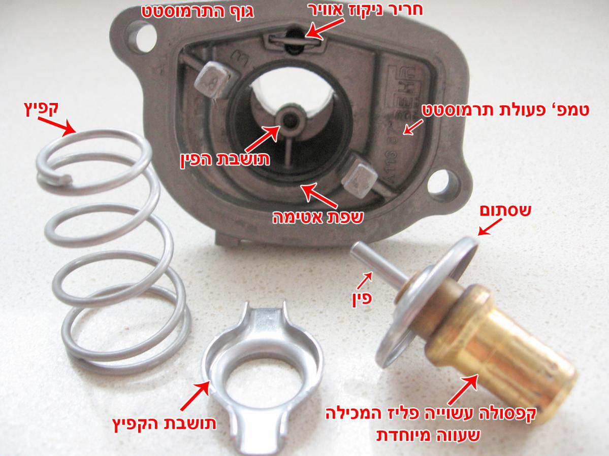

שאלה ראשונה האם הוחלף טרמוסטט אצל שמשון
אין דבר כזה הלך ראש מנוע סתם הרכב התחמם,טרמוסטט תקול, וונטה לא פועלת
שלב ראשון להוציא את ראש הטרמוסטט כדי שיהיה מעבר תקין של נוזל קירור שאם כן הוא תקול הנזק יהיה לך מאוד גדול אם תמשיך לנסוע כך
שלב שני בדיקת המאוורר עובד תקין אם יש לך שעון בדוק שהוא פועל בזמן
שני השלבים האלה חייבת בדיקה ולא לנסוע עם הרכב
במוסך בדוק אם הרדיאטור לא סתום
מצו"ב תמונה כשהתרמוסטט מפורק
