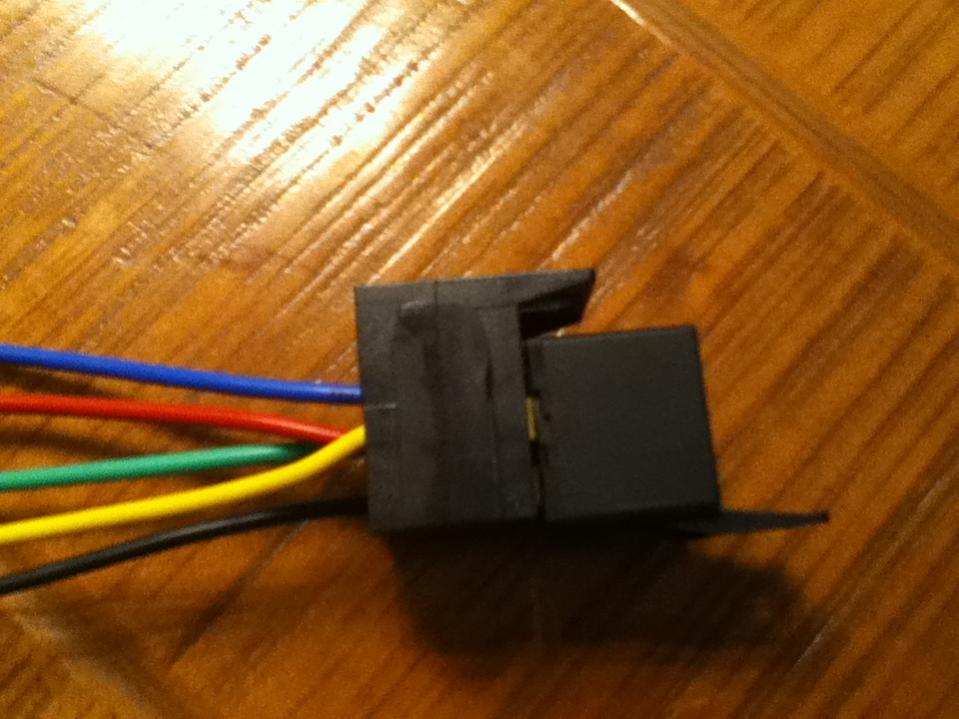

הרכבת ריליי לפנסי ערפל
פנסי הערפל מחוברים אצלי בטור עם אורות דרך
אני רוצה להפריד אותם ע"י מפסק של פנסי ערפל
משום מה יש אצלי חיבור אבל אין מתח כנראה שצריך לחבר לתקע
לא זאת הבעיה אני קניתי ריליי עם 5 חוטים וצריך לדעת מה ה-+ אדום והשחור משום מה מקצרים
כך שבסופו של דבר יצא 2 יציאות של + ואחד מינוס
צבע החוטים של הריליי אדום שחור כחול ירוק וצהוב

יאיר, תן תמונה של השרטוט שמצוייר על הריליי מלמעלה ותמונה עם מס' רגליים מלמטה.
למה קניתה 5 חוטים? 4 מספיק בשביל לחבר פנסי ערפל לכפטור ערפל.

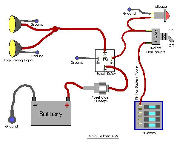

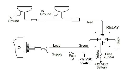

הוספתי תרשים זרימה של פנסי ערפל עם ריליי 4 רגליים ותרשים זרימה של 5 רגליים.
הוספתי גם תמונה של ריליי 5 רגלים, אבל אתה חייב לבדוק שאצלך זה אותם מספרי רגליים.

השירטוט השמאלי זה מה שאני צריך עם 5 רגליים
השאלה למה צריך מתח + מתיבת הפיוזים ומהמצבר
יש לי מתח ליד הפנס כשמפעילים את אור דרך יש שם + - ומשם אני רוצה להתחבר ללא מצבר

אות (פלוס או מינוס) שיוצא ממפסק ערפל עובר דרך חוטים דקים ולא בנוי להחזיק עומס גדול (כל נורה מינימום 55W), זה יכול לשרוף את החוטים.
לכן משתמשים בו כמפעיל של ריליי.
בתמונה השנייה ניתן לראות:
אם מחברים פלוס ומינוס לרגליים 85 ו86 אז הריליי מקצר בין רגל 30 ל87.
לכן לוקחים יישר מהצבר לרגל 30.
מרגל 87 לנורות ערפל.
והפעלה מתבצעת ע"י אות שמגיע ממפסק (פלוס או מינוס, תלוי באיזה רכב)
את אות שמגיע מהמפסק מחברים לרגל 86, לרגל 85 מחברים "פלוס" או "מינוס" (תלוי באות שמגיע לרגל86).
עכשיו צריך לבדוק אם ה"מתח" שנמצא אצלך ליד הפנס כבר עבר דרך ריליי או לא.
מקווה שההסבר ברור

אמרתה דבר מעניין אם יש ריליי בכלל לאור דרך או אור גבוה
למפסק שיש לי שהוא תוספת למפסקים שיש בלוח יש 3 חוטים כמו בשרטוט
אחת + - למנורה בקרה , ואחת + למפסק
טוב הבנתי קצת נעשה את הנסיונות בשטח
תודה השרטוט מעולה
