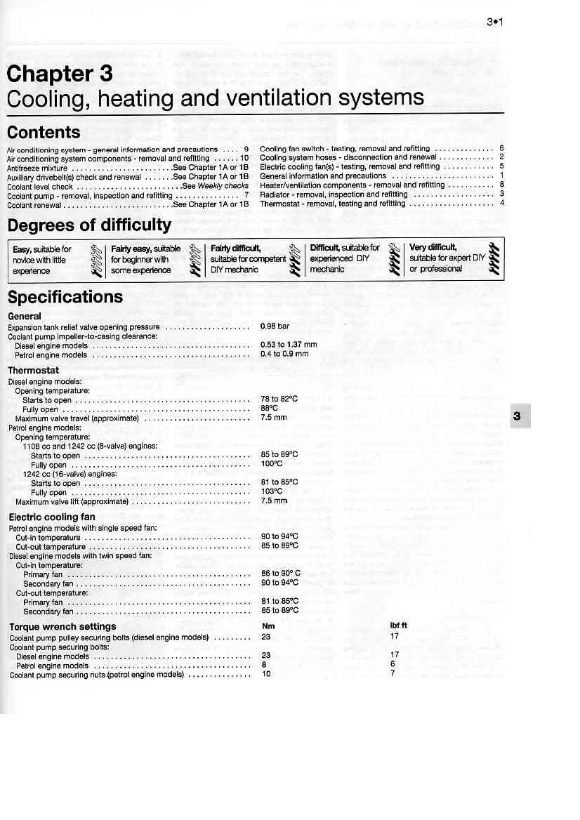

לדעתי אביאל צודק טמפרט' פתיחת וונטה במהירות 1 היא בין 87 ל-92 מעלות והשנייה בין 92 ל97 מעלות .
אם היה נפתח הטרמוסטט רק ב-100 בשלב מסויים תהייה בעייה בראש המנוע ז"א יסע טוב לא יתחמם אבל בפנים כן.
זוהיא דעתי ואין לי סימוכין על זה אבל נראה לי ההגיון שיוניט וונטה וטרמוסטט ויוניט חום צריכים לעבוד במשולב

יאיר אהלן וערב טוב
אני מצרף את דף הנתונים מהספר:
אגב, כשאמרתי 100 מעלות, הכוונה היא שהפתיחה המקסימלית מתבצעת ב 100.
תסתכלו בקובץ הרצ"ב
