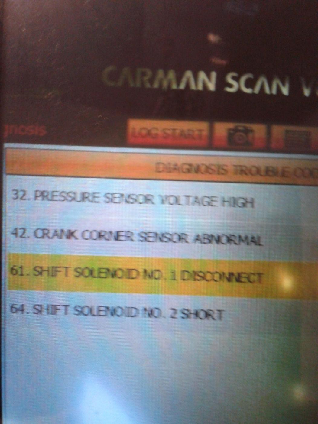

צלם והעלה בבקשה את מה שיכתוב מחשב הדיאגנוסטיקה. אמרתי לצלם ולא לספר.
בלי זה לא נוכל לדעת אם המוסכניק צודק.
כשהיית כאן, עידן בדק עם הסקנר באוטו שלך ולא נימצאו תקלות.
הנה דוגמא של צילום מחשב הדיאגנוסטיקה, במקרה הזה זה של ג'יפ שבדקתי.
נחכה לעדכון של מחר.
בהצלחה דוד.
