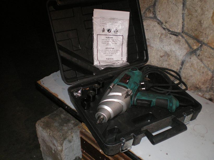

יש כמה שיטות לפתוח את הבורג הזה.
פטיש אוויר כמו שפתחנו את הגלגל בראש הישן.
פטיש חשמלי כמו בתמונה. היכן שאין קומפרסור.
עוד שיטה שמצריכה שני אנשים.
מכניסים בוקסה עם ידית ארוכה על הבורג, מכוונים את קצה הידית לגובה כ- 20 ס"מ מהמדרכה.
נותנים סטרטר קצר. כאשר הידית פוגעת במדרכה היא נעצרת, אבל הקרנק ממשיך להסתובב, והבורג נפתח. מעט קשה לעשות את זה למי שלא מנוסה.

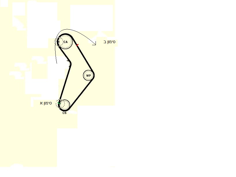

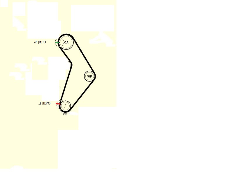

כנראה שאתה לא משלים את הסיבוב בפועל.
אתן דוגמה, הרכבת את הטיימינג לפי הנקודות (כמו בתמונה הימנית), הכל טוב ויפה, התחלת לסובב, סימון א (בטיימינג) מתחיל לזחול דרך משאבת מים לכיוון הפולי התחתון. ברגע שהסמן א מגיע לנקודה בפולי התחתון, אתה כנראה עוצר ומתחיל לבדוק (כמו בתמונה השמאלית). בפועל צריך לסובב סיבוב מלא (שסימון א, זה שהיה על פולי עליון יעשה את כל הסיבוב דרך משאבת מים ופולי תחתון ויחזור לפולי עליון, כנ"ל סימון ב יעשה את כל הסיבוב דרך פולי עליון ומשאבה ויחזור לפולי תחתון), ורק אז לבדוק האם יש קפיצות.
יכול להיות שאני טועה ואתה מבצע סיבוב מלא, אך לפי ההודעות זה נראה כך.
