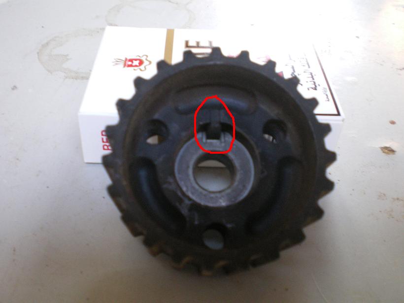

ישן 07-09-11, 17:51   #58
משוך את גלגל השיניים התחתון החוצה, הפוך אותו וראה אם הקייל לא גזור.
בעיגול האדום.

ישן 07-09-11, 17:55   #59

השאלה באיזה קונטרה אני ישתמש בשביל להוציא את הגלגל שיניים ככה שלא יסתובבו הבוכנות ?

ישן 07-09-11, 17:57   #60
עזוב את הבוכנות משוך אותו החוצה.
