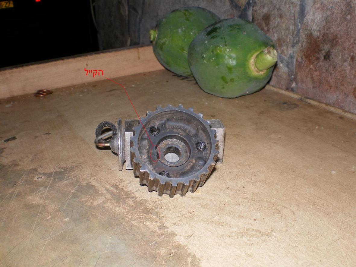

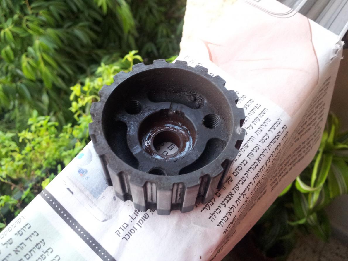

שלום.
צרפתי תמונה של החלק המדובר. לדעתי זה הגלגל שיניים התחתון בשרטוט שדוד שלח ולא מה שמסומן. מה שנטען במוסך זה שהגלגל הזה לא היה מחוזק כמו שצריך או שהוא פשוט השתחרר קצת ומה שבתוכו (מצטער, אני מעביר בשפה של אשתי את הפרטים), שלדעתי זה כנראה לאגר, בכלל לא היה וכנראה השתחרר ונפל. כתוצאה מזה, המוט שמחובר לכל הסיפור הזה התעוות קצת והיה צריך ליישר אותו. הוא אמר שכרגע זה בסדר אבל כדאי להחליף את כל המוט בהקדם ובנוסף הוא גם ציין שהגלגלים האחרים בטיימינג מסתובבים לא בצורה חלקה אבל לבינתיים זה בסדר (הוא לא החליף הכל כדי שלא יצא יקר יותר אבל יידע אותי בבעיות הנוספות, שלדעתי - אם הכל נכון כמובן - זה די בסדר מצידו).
עכשיו שהתמונה יותר מלאה, האם הכל הגיוני? העובדה היא שהוא לא נגע בסטרטר והרכב מניע רגיל כנראה מצביעה על זה שאני טעיתי ולא הסברתי נכון את הבעיה בהתחלה וזה לא היה בעיה של סטרטר, ואם בגלל זה התחיל כל הבלאגן אז אני מאוד מצטער. אני רק מעוניין לדעת, בהנחה שלא הצלחתי להסביר את הבעיה בהתחלה ואכן הגלגל השתחרר, האם הגיוני שזה בכלל קרה? האם הגיוני שזה יגרום לנזק כזה (מוט עקום וכו')? והאם הגיוני לשלם על הסיפור הזה אלפייה?

רואים בתמונה שצירפת שהקייל ניגזר.
אני לא בטוח שזה גלגל מהרכב שלך. אולי אני טועה משום שבתמונה שלך הוא נראה לי גדול.
מדוד את קוטר הגלגל, ועדכן. מה, לא החליפו את המותן והרצועה ?.
הגלגל הנ"ל מתחבר על הקרנק (לו קראת ציר) הקייל בתוכו יותר רך מהקרנק, כך בנה היצרן , שאם מאיזו שהיא סיבה יגזר הקייל לא יגרם נזק לקרנק. המצב חמור מאוד, משום שאם ריתכו והשחיזו את הקרנק, זה יגרום לטיימינג לעבוד בצורה לא ישרה/חלקה. זה רק שאלה של זמן עד ששוב תהיה שם סבתוכה. ולדעתי זמן קצר. אסור היה למכונאי להוציא את הרכב בצורה כזאת. זה מתכון בטוח לבעיות.
לא אתייחס למה שאמר לך המכונאי. הוא יודע שהמכה תבוא, וניסה להבטיח את עצמו.
אין מצב שרצועת טיימינג תסתובב בזיגזגים והטיימינג יחזיק מעמד.
מדוד וצלם גם את הצד השני של הגלגל ואת הכתוב עליו.
לא נעים לי לעשות לך רע בערב החג, קח בקלות, אין יותר טוב מהאמת.
לפי עובי השיניים בגלגל שצילמת, הוא שייך לפונטו 75.

דויד, יש הבדל במיספר השיניים. הפולי ששמת ההוא בעל 23 שיניים ומה שאצלו הוא בעל 19 שיניים. הייתכן?!
מאור30 מנותק   הגב עם ציטוט
ישן 17-09-13, 19:37   #35
הגלגל ששמתי שייך לפנטו S60.
אגב הוא לא תקול. יש שני סוגים של גלגלים, ואפשר להרכיב את שניהם, בתנאי שמחליפים גם את גלגל הקאמשפט, וגם הרצועה מעט שונה.

קוטר הגלגל הוא 55 מ"מ.
כתוב עליו FIAT ו A481.

הקוטר בדיוק כמו אצלי (מדדתי). לא מבין למה בתמונה הראשונה הוא נראה לי גדול.
המצלמה מוסיפה 10 ס"מ בקוטר
