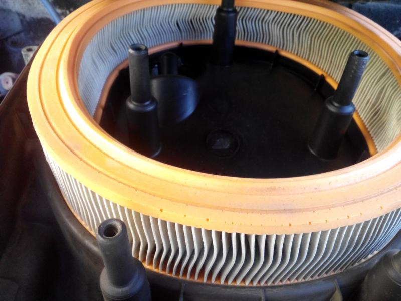

לענייננו!!! פתחתי את הפלסטיק, הגעתי למשהו שנראה כמו פילטר, זו לא הרצועה, נכון???
איך אני מגיע משם לרצועה???

זה הפילטר אוויר.
אתה לא מגיע משם לרצועה.

אז מאיפה מגיעים לרצועה?
אגב מה המצב של הפילטר לפי התמונה?

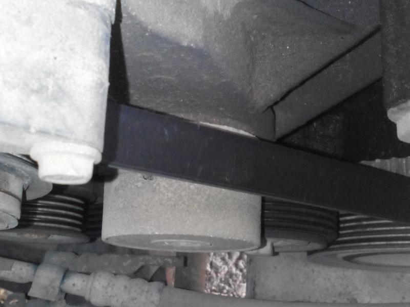

נראה לי שמצאתי... צירפתי תמונה..
זה זה???
אם כן זה נראה לי ממש טרי שנגעתי בזה, וגם נראה טוב..
מה אתם חושבים??

זו רצועת האביזרים ולא רצועת התיזמון. מאחוריה קיים מעין מיכסה שחור שהמיכסה הזה מסתיר את רצועת התזמון ואותו אתה צריך להוריד. למה פשוט שלא תקפוץ למישהו שמעט מבין שיעזור לך אפילו רק כדי לבדוק את מצב הרצועה?

כל הקטע שלי זה להתלמד ולהתנסות לבד..
