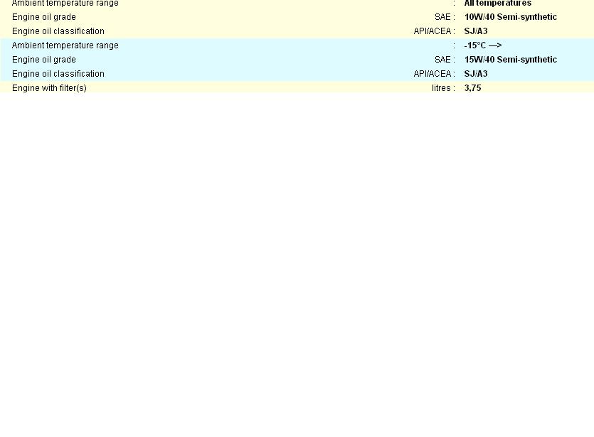

לא ברור לי איך הרכב יסע טוב יותר, על שמן 5W40. אנא הסביר.
מתן, השמן ששמת בפונטו שלך מתאים ואין איתו בעיה.
dodihob מתייחס לאנגליה, ולא לקח בחשבון ששם מזג האוויר קר.
ראה כאן הוראות יצרן, ושים לב למזג האוויר המצויין בלינק. מעודכן לסוף שנת 2009.

לגבי דור 1 60 ו-75 כ"ס, בקישור הבא.
שים לב כיצד היצרן מייחס חשיבות לטמפרטורה.
האות (S) מסמנת דור 1.
