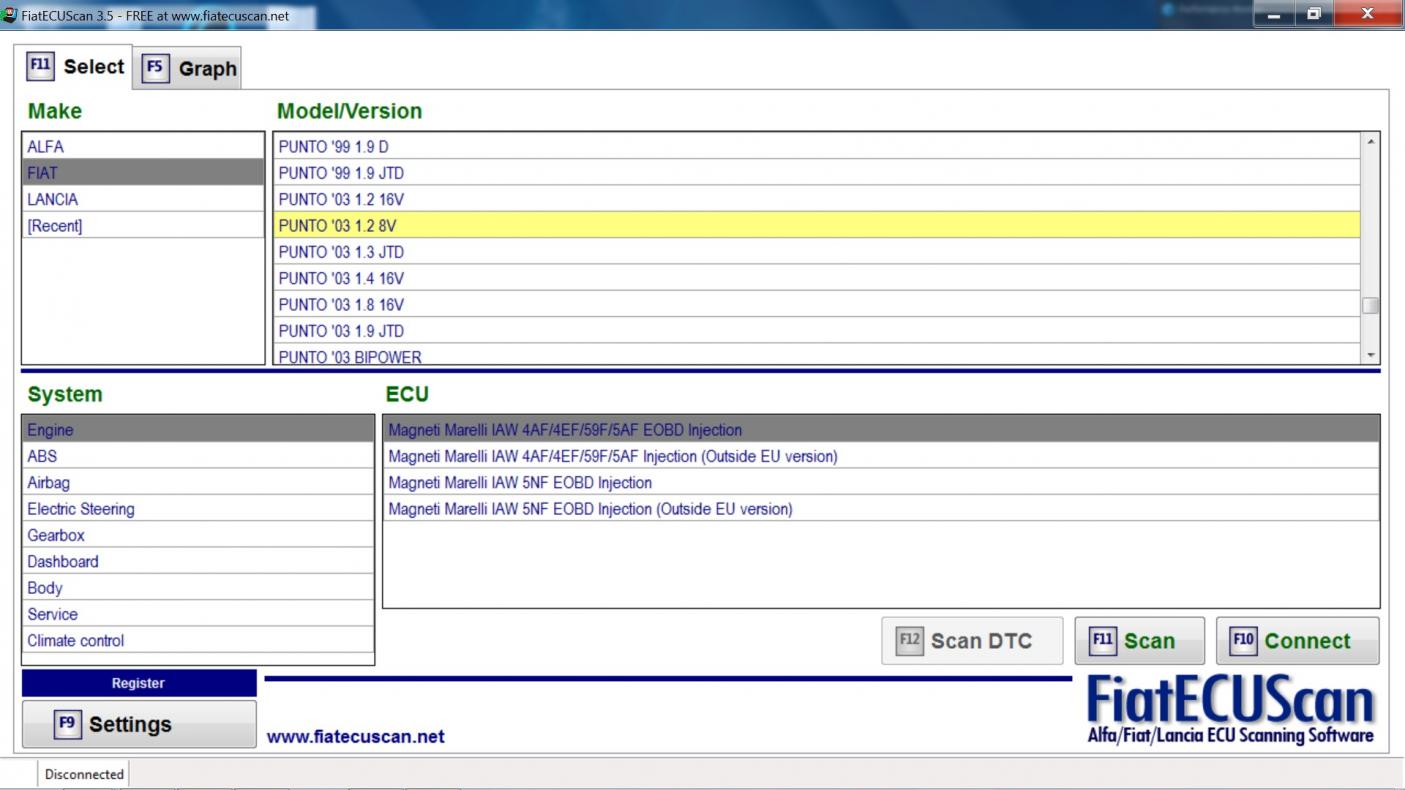

איך לדעת איזה מנוע יש לי וכל שאר הפרמטרים כמו ABS וכו' ? (צירפתי תמונה)
זה רשום איפשהו, כי בספר רכב בעברית אין את זה

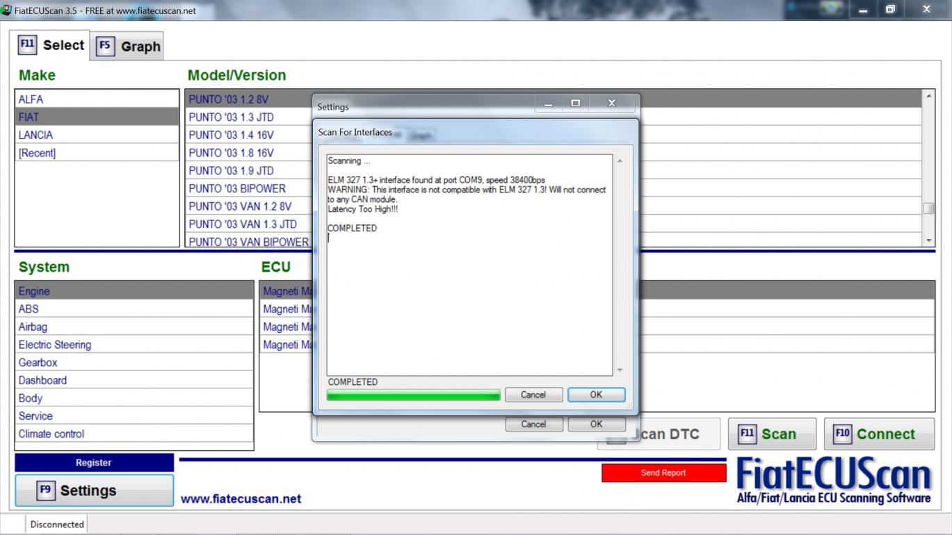

ההודעה הזאת לא נראת לי טוב
WARNING: This interface is not compatible with ELM 327 1.3! Will not connect to any CAN module.
Latency Too High!!!
יש לך מושג מה היא אומרת ?

ה-ELM327 לא עובד עם הפיאט וצריך את ההתקן הזה אם אני לא טועה:
http://www.ebay.com/itm/VAGCOM-USB-K...E:L:OC:US:3160

איך לא עובד עם פיאט, איזה כבל ומכונית יש לך ?

יש לי את הפונטו sx75 שנת 95.
עדיין לא ניסיתי להיתחבר לשום כבל דיאגנוזה כי אני מחכה שיגיע המחבר בעל 3 הפינים שהזמנתי ומשם אוכל להיתקדם.

יתכן ואתה באמת צריך את החיבור זה שהזמנת
זה מה שרשום בהוראות של התוכנה
KL / VagCom 409 interfaces
This is the most basic type of interface. These interfaces are suitable mostly for
older vehicles. With this type of interface you can connect to most of the engine
control modules, most of the gearbox control modules, older ABS modules, older
power steering modules, older airbag modules and most of the XENON control
modules.
These interfaces do not support connection to the CAN network of the vehicle.
In order to connect to ABS, Airbag, Power Steering and XENON modules you
need to have an adapter cable, or you need to modify your interface.
חבל רק שלא רשום למה הכוונה מכוניות "ישנות"...
ELM 327 interfaces
This is a more advanced type of interface which supports multiple protocols. ELM
327 version 1.3 and newer is required for connection to the CAN network of Fiat,
Alfa and Lancia.
PLEASE NOTE THAT THE VERSION MARKING ON THE CHINESE ELM 327
INTERFACES IS NOT THE SAME AS THE GENUINE ELM INTERFACES.
