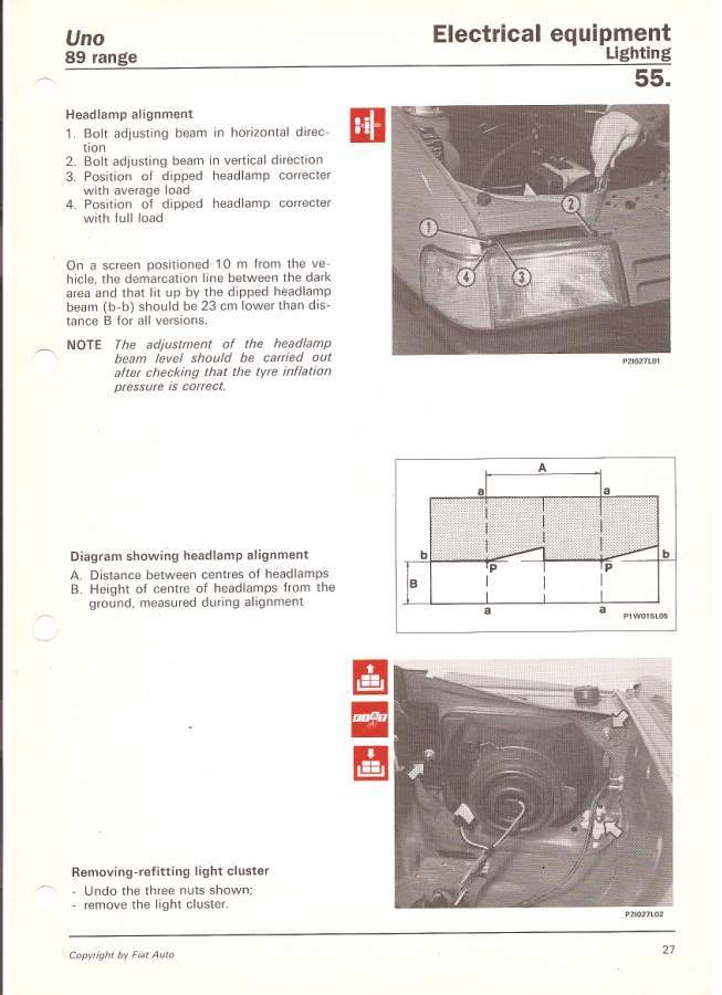

שמתי לב כי כשאני מדליק אורות דרך צד אחד נוטה טיפה(האורות לא סימטרים).
כמה אמור לעלות כיוון של הדבר הזה? והאם זה תקין או לא? (שתי הנורות דולקות באופן מלא).

צריך לבדוק ולכוון האורות אצל מוסך/חשמלאי רכב שיש להם מכשיר יעודי לכך.
בעומדך מול קיר, כשהאורות הנמוכים דולקים, זה אמור להראות על הקיר כמו בתמונה המרכזית.

שיטה לכוון אורות לבד ללא מכשירים.
