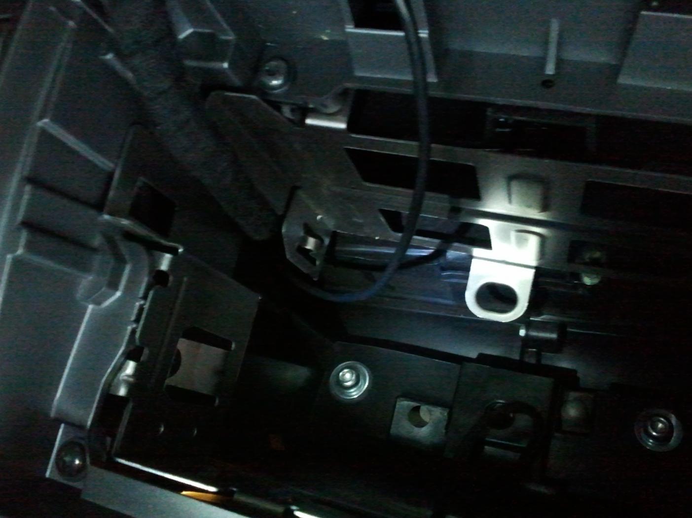

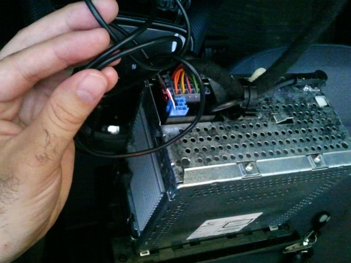

הסתדרתי. למען הדורות הבאים צירפתי צילום של החלק שעליו יש ללחוץ כדי לשחרר את המפתח.
שם:  20130713_180317.jpg
צפיות: 1305
גודל:  84.1 KB  לחץ על התמונה בשביל גרסא גדולה יותר
שם:  20130713_180250.jpg
צפיות: 1397
גודל:  74.5 KB
