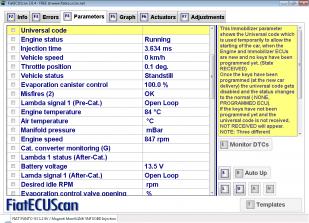

שלום לכולם.
האם קריאת חיישנים מתבצעת רק כאשר מנוע מופעל או שאפשר לקרא אותם גם בסוויץ דולק? (אני לא מדבר על קודי תקלות)
בתכנת DIGIMOTO הוא טוען שקודי התקלות לא חוקיים (ערכים שלילים?!) מישהו מכיר?
קודי התקלות שראיתי במנוע כבוי היו 12,4 ו-6. שני חיישני heated O ואחד על EVAP..(קניסטר אולי?!)
התכנה אומרת שיש את הקודים הללו בגלל low signal.שלום לכולם.

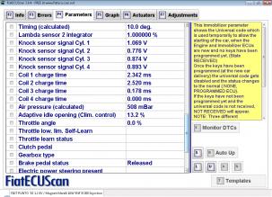

צרפתי תמונות של הנתונים מתכנת fiat ecu scan- אני אשמח אם מישהו יוכל לעזור בהבנה של הנתונים:
-מה אומר שחיישן נקישות מציל' 1 גבוהה יותר מהשאר?
- מה אומר Timing ב10 מעלות?

אני חושב שהתמונות קטנות מדי כדי להבין מה קורה שם.
כדאי שתעלה תמונה גדולה יותר.
