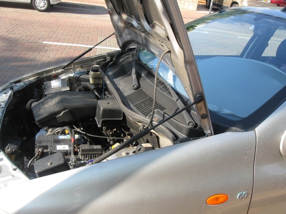

עוד שיפור (זרועות הידראוליות למכסה מנוע)
אמרתי חתונה קטולית אז קבלו במקום זה שיפורים.
העלאת מכסה מנוע ע"י זוג מרימים הידראולים.
חומרים נלווים 4 ברגים 4 ס"מ 4 אומים 4דיסקיות את ראש הבורג מעגלים במשחזת.
אפשר גם עם מרים הידראולי אחד לא לקחתי סיכון .
http://punto.autokacik.pl/Zrobtosam/silownikmk1.html
עוד תמונה על הדרך לאחר אוברול צביעת בלוק מנוע וסעפת פליטה

מאיפה לקחת את זוג המרימים??

אם הייתה עוקב אחרי התגובות (http://www.fiatclub.co.il/forum/show...ost50802)הייתה רואה שבשביל חלב קניתי פרה שלמה ומשם לקחתי את המרימים האחוריים של הבג'ז

מעולה!
יש תמונות והסברים? אני שוקל להכין גם.

לא עוקב אחרייך..
לא תגיד מאיפה !?

זו ההודעה שיאיר קישר אליה (פשוט נדבק לו ה"הייתה")
http://www.fiatclub.co.il/forum/show...0802#post50802
והכוונה שלו הייתה שהוא קנה פונטו אחרי תאונה בכדי לפרק ממנה חלקים.
אהבתי את הרעיון של המרימים למכסה המנוע! בטוח יותר נוח מהמוט הקטן המקורי
