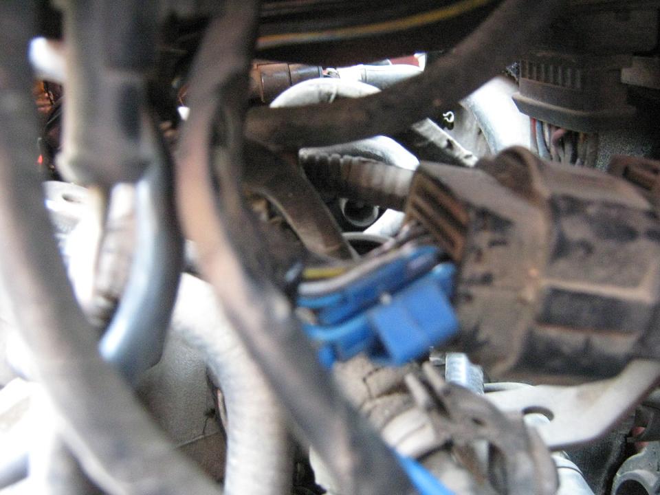

החלטתי היום לצלם תחוטים שמתחברים ליד ידית המכסה מנוע,
אם מישהו יודע מאיפה יוצא הכבל של המד סלד יעזור לי,ולאן הוא מגיע שיוכל לחבר אותו?

אל תסתבך תסתכל על המדריך הקיים לחיבור לוח שעונים עם מד סל"ד .
אם אתה רוצה מידע בקיצור אתה מחפש במקום הלא נכון .. לך למחשב הרכב תסתכל בצמה שקרובה אליו חוט כחול דק .. תתחבר אליו .

לגבי החוט הכחול הבנתי אבל אם אני עושה מעקף ומגיע מלוח הטורים לצמא שליד המחשב איך מתחבר אליו הרי החוט יוצא מהמחשב וממשיך אם הצמא,אני אמור לקרוע אותוולחבר בינו לעקוף?

לא בכל פונטו זה נמצאה ליד הידית.
פתח מכסה מנוע מולך על קיר האש נמצאה מכסה שחור עם שני ברגים (בתוך המכסה יש שני פיוזים כנראה משהוא של מע' הזרקה) יש תקע ושקע (אחד שמגיעה מכיוון המחשב ואחד שנכנס לכיוון תא נוסעים) רק בתקע שמגיעה מכיוון המנוע ישנו חוט אחד לפי מיטב זיכרוני הכחול שמופיעה בו + שאמור להיתחבר לשעון טורים אני יכול להגיד לך במדוייק בסביבות השעה 3

אז אצלך אין את החוט הכחול. ולמה לא התקשרת שבוע שעבר? אמרנו שאתה בא ביום שלישי..
בכל מקרה, תחפש מהצד השני של אותו תקע אמור להיום חוט שיושב על פין שאליו לא מתחבר כלום.
בכל מקרה, במידה וזה לא קיים, אז כמו שהוצע לפני כן - למתוח חוט ישר ממחשב הרכב - לא בעיה.

מצאתי איפה שהשקע את החוט הכחול, מחר כנראה כבר יעשה את זה ,
ןייעדכן אם הצלחתי או לא.
תודה לכולם על העזרה.

היום סוף סוף אחרי חיפושים ונסיונות רבים הצלחתי לחבר את המד טורים שברכב,
מודע לכולם על העזרה ובמיוחד לאריק שכיוון אותי בדיוק לחוט המתאים.
