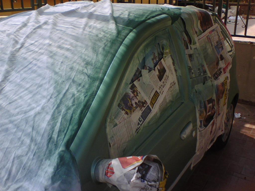

שלב שני: כיסוי.
כיסוי כל האיזורים הסמוכים לאיזור הצביעה ע"מ להגן עליהם מפני רסס הצבע. יש לדייק מאוד בהדבקה למניעת סטייות מאיזור הצביעה הרצוי. לשולים משתמשים בדבק הנייר, לשטחים עצמם נשתמש בעיתונים, סדינים וכד'.
אני השתמשתי בסדין לכיסוי הגג והשמשה הקדמית, בעיתונים לכיסוי שאר השטחים (חלונות, דלתות, מראה) ובכוס מים לשתות. היה חם בחוץ.

שלב שלישי: צביעה.
ההעדפה היא כמובן לצבוע במקום סגור, ללא רוחות וללא אבק.
פשוט לא הסכימו לי להכניס את הרכב לחדר הנקי באינטל. (הוא גם לא היה עובר במדרגות).
ניעור טוב של הצבע ומתחילים.
יש להתחיל את ההתזה באוויר\ מחוץ לתחום הנצבע (לדוג'-על מדור דרושים) ולסיים גם כן מחוץ לאיזור, כמו כן יש להמנע מ"עצירה" באיזור אחד וזאת ע"מ למנוע "נזילות" ו-"בועות". יש לבצע את ההתזה בתנועה מדודה אחת ממרחק של כ-15-20 ס"מ מהאיזור הנצבע. יש לבצע 2 תנועות התזה רצופות (הלוך-חזור) ולהמתין 10-15 דק' בין שכבה לשכבה.
השינוי לא נראה מיד לאחר ההתזה. שוב, סבלנות.
לאחר 3 שכבות של צבע יש כיסוי מעולה. אני עשיתי עוד אחת, לא יודע להגיד אם זה טוב או לא.
לאחר מכן, יש לבצע כ-3 שכבות של לכה באותה הדרך. הלכה באה להגן על הצבע ולתת גימור מבריק יותר.
