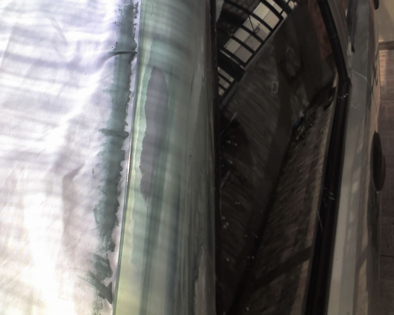

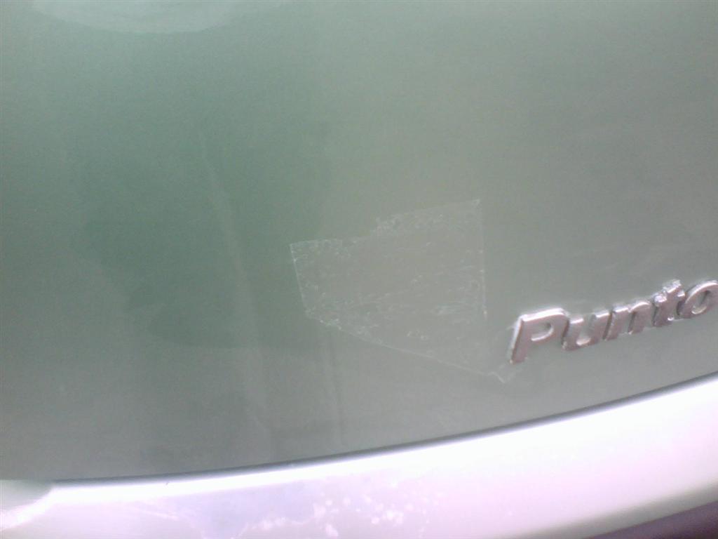

הבעייה: קילוף של הלכה ופגיעה בצבע כתוצאה מפגיעת השמש.

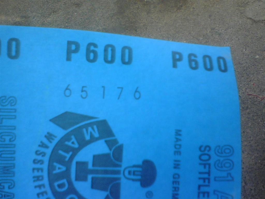

הכלים: ניר מיים בעוביים שונים. אני השתמשתי ב600 ו-1500.
צבע בהזמנה ע"פ קוד צבע במיכל ספריי.
לכה במיכל ספריי.
דבק נייר. אני השתמשתי בהכי פשוט שיש, לא צריך יותר מזה.
עיתונים. אני השתמשתי ב"ידיעות", אני חושב שכל מקומון יתאים.

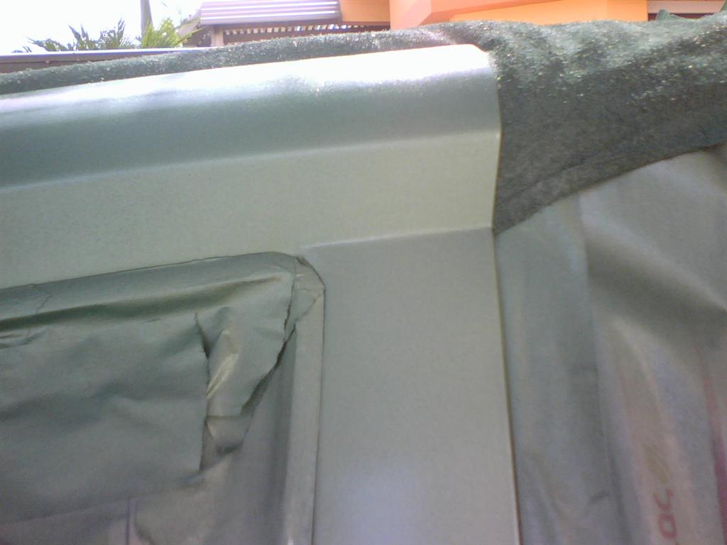

שלב שני: כיסוי.
כיסוי כל האיזורים הסמוכים לאיזור הצביעה ע"מ להגן עליהם מפני רסס הצבע. יש לדייק מאוד בהדבקה למניעת סטייות מאיזור הצביעה הרצוי. לשולים משתמשים בדבק הנייר, לשטחים עצמם נשתמש בעיתונים, סדינים וכד'.
אני השתמשתי בסדין לכיסוי הגג והשמשה הקדמית, בעיתונים לכיסוי שאר השטחים (חלונות, דלתות, מראה) ובכוס מים לשתות. היה חם בחוץ.

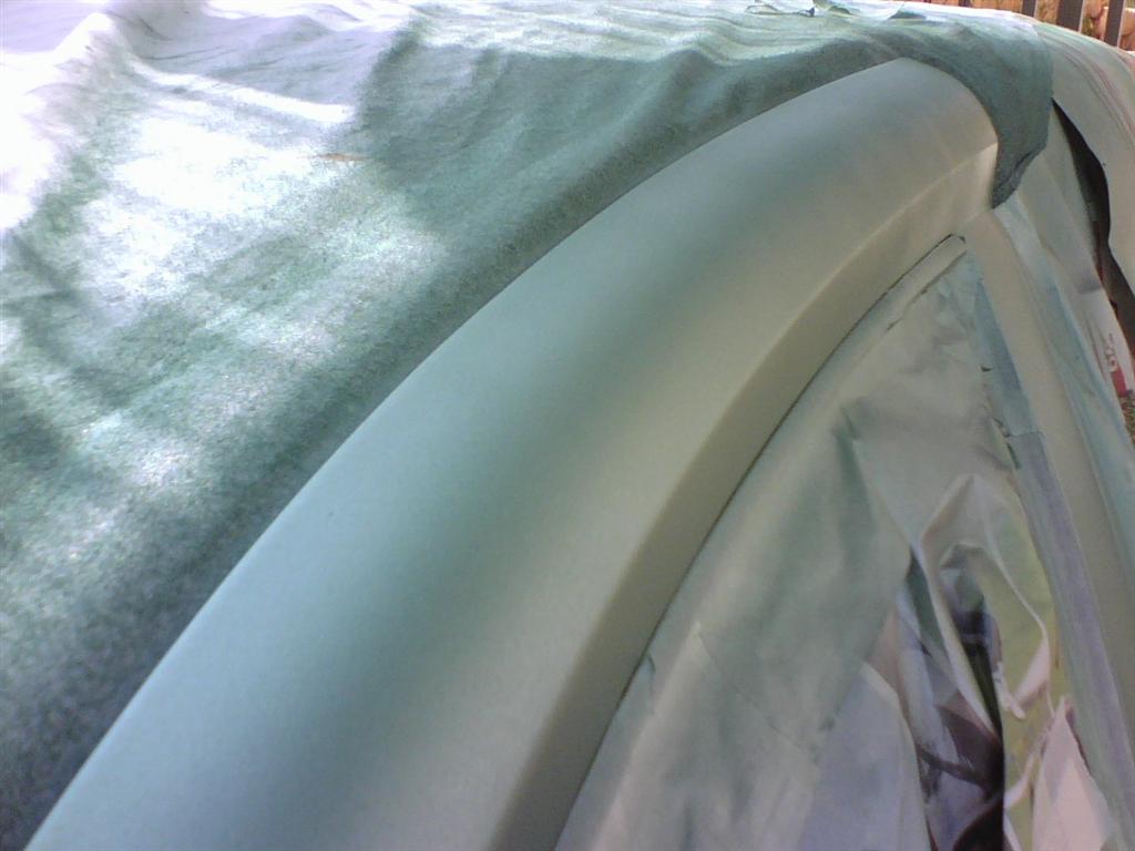

שלב שלישי: צביעה.
ההעדפה היא כמובן לצבוע במקום סגור, ללא רוחות וללא אבק.
פשוט לא הסכימו לי להכניס את הרכב לחדר הנקי באינטל. (הוא גם לא היה עובר במדרגות).
ניעור טוב של הצבע ומתחילים.
יש להתחיל את ההתזה באוויר\ מחוץ לתחום הנצבע (לדוג'-על מדור דרושים) ולסיים גם כן מחוץ לאיזור, כמו כן יש להמנע מ"עצירה" באיזור אחד וזאת ע"מ למנוע "נזילות" ו-"בועות". יש לבצע את ההתזה בתנועה מדודה אחת ממרחק של כ-15-20 ס"מ מהאיזור הנצבע. יש לבצע 2 תנועות התזה רצופות (הלוך-חזור) ולהמתין 10-15 דק' בין שכבה לשכבה.
השינוי לא נראה מיד לאחר ההתזה. שוב, סבלנות.
לאחר 3 שכבות של צבע יש כיסוי מעולה. אני עשיתי עוד אחת, לא יודע להגיד אם זה טוב או לא.
לאחר מכן, יש לבצע כ-3 שכבות של לכה באותה הדרך. הלכה באה להגן על הצבע ולתת גימור מבריק יותר.

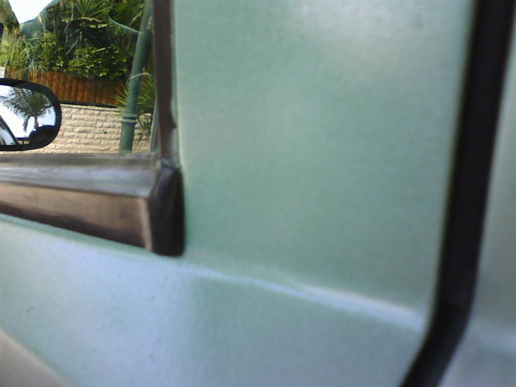

שלב אחרון: חשיפה.
את השלב הזה יש לעשות באיטיות ובעדינות. אני ממליץ לחכות לפעות שעה מהריסוס האחרון ע"מ לתת לצבע להתקשות במידה מספקת. נגיעה בצבע תגרום לסימנים שידרשו פרוייקט נוסף.
בתמונה השנייה: חבר כמעט מדגים מה אסור לעשות תוך בדיקה דקדקנית של הצבע.
