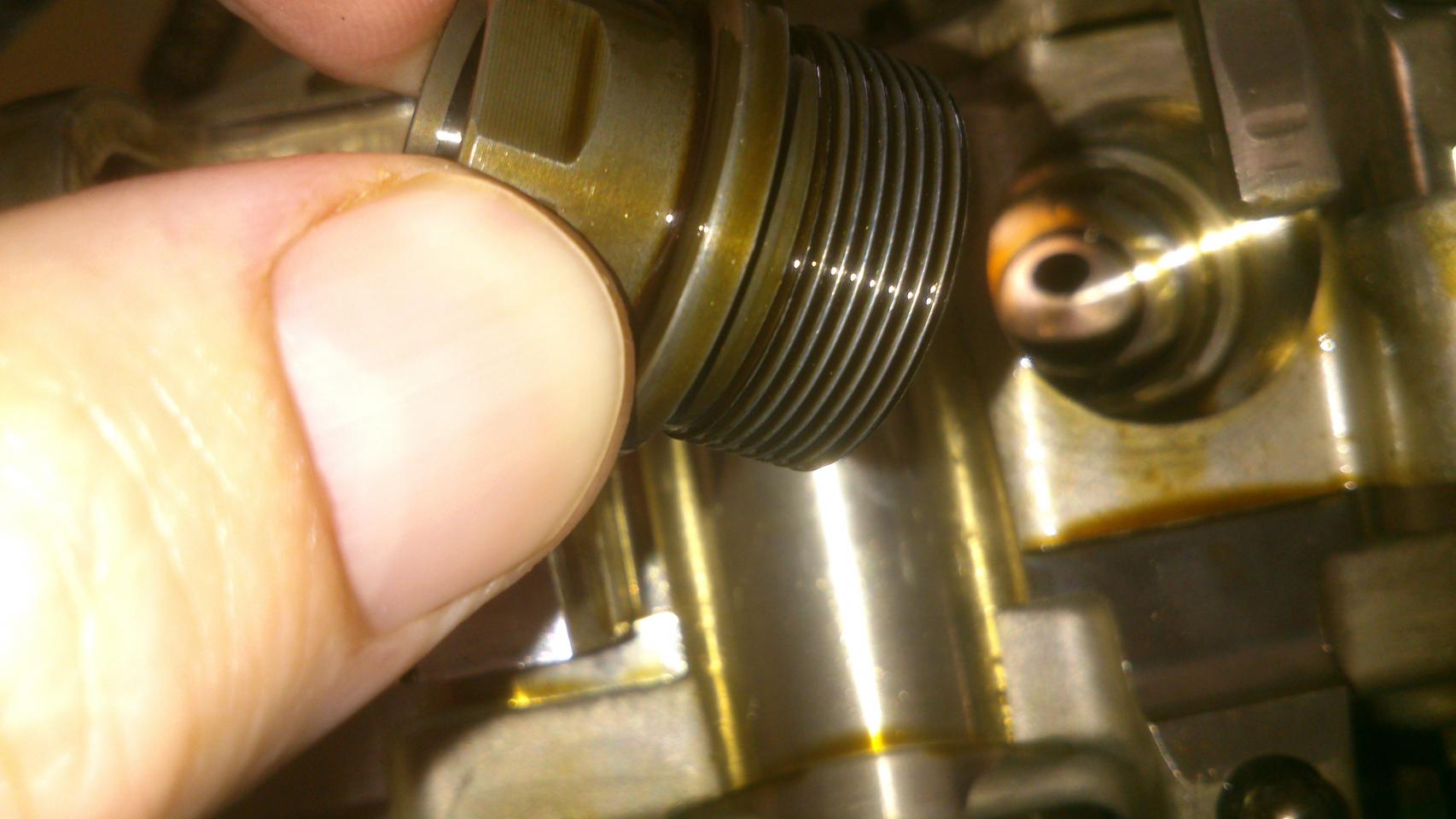

קצת תמונות של היחידה התקולה (מימין לשמאל)
ככה זה נראה .החצים מסמנים את מיקום ההברגה התקולה של צילינדר 3 ואת הכוסית נקרא לזה שאמורה להיות מוברגת בפנים :
מבט מקרוב יותר .בצד שמאל צילינדר תקין וכוסית מוברגת .בצד ימין הצילינדר עם ההברגה השחוקה ללא הכוסית :
עוד יותר מקרוב.החץ מסמן את האזור שבו ההברגה כמעט מחוקה לחלוטין:
אני בטוח שזה פאק בייצור .החלק הזה פעם אחת בחייו הוברג פנימה ע"י הרובוט במפעל הרכבה של פיאט .לא מדובר בבורג ריקון שמן שנפתח בכל טיפול ולפעמים כתוצאה משימוש מופרז בכוח ההברגה של הקארטר נשחקת .גם לא הייו שם שום שאריות של תבריג.פשוט הברגה דפוקה ולא אחידה בעומקה .
הכוסית עצמה תקינה וכאמור ללא שאריות תבריג:
כל פעם שאני מעביר את היד על ההברגה אני מתעצבן יותר על ה"קנס" שחטפתי מפיאט .אמנם הרכב כבר לא באחריות מזה 10 חודשים אבל לא נראה לי סביר לשלם 9000 ש"ח על פגם בייצור.זה ממש לא "בלאי טבעי" .
גם צ'מפיון ,יבואן פלוצוואגן לקח בסופו של דבר אחריות על הגירים הרובוטים הדפוקים(DSG) וזיכה את הלקוחות על ההחלפות ואפילו האריך את האחריות עליהם משנתיים לשבע שנים .
אני מצפה מסמל"ת לאותו היחס והטיפול .

נשמע בהחלט כמו כשל בייצור, סגירה במומנט גבוה מידי, או תיכון לא נכון של החלק.
אם שאר ההברגות בסדר אז האופציה הראשונה סבירה יותר.

זו לא פעם ראשונה שהוא נתקל בתקלה כזו .לטענתו לרוב זה קורה מיד אחרי החלפת שמנים - אם לא מקפידים לשמן משהו ביחידת המולטיאייר עצמה אז המערכת עובדת ללא שימון כמה שניות והנזק קורה ממש בסמיכות להחלפה .הבוכנה של המולטיאייר מפרקת את ההברגה של הכוסית שהיא נעה בתוכה .במוסכים המורשים אמורים לדעת שיש להכניס שמן גם ליחידת המולטיאייר .
זה לא היה המקרה אצלי.התקלה ארעה כמעט 15000 ק"מ אחרי הטיפול שנעשה במוסך מורשה .אין לי מושג מה גרם לכך .אני עדיין חושד בפגם בייצור .
בכל מקרה אין לו דרך בדיעבד לזכות או להחזיר משהו מהתשלום על היחידה שנקנתה ולו ההחלפה היתה מתבצעת במוסכי הרשת היתה לו אפשרות לאשר הנחה משמעותית יותר ממה שקיבלתי אני.
