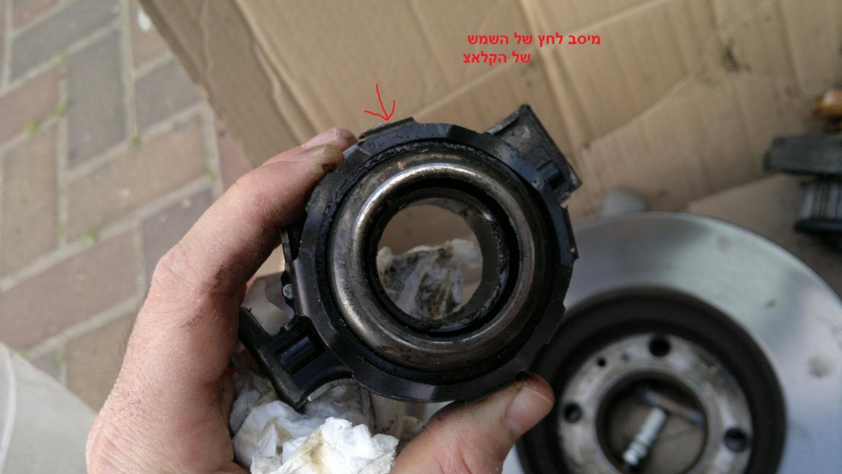

אז לצערי יאיר צודק וסתם דחפו לך חלפים ישנים ששהו במוסך לקרטון.
מה שאתה מחזיק ביד בתמונות האחרונות הם מיסב לחץ שקשור לקלאץ' ותושבת גיר.
אין מצב שפירקו גיר יחד עם כל מה שעשו על הרכב שלך.. או שכבר אי אפשר לדעת.

העלתי את התמונה של המיסב שלחץ שצילמת
שם:  2014-02-27-2282.jpg
צפיות: 431
גודל:  113.7 KB

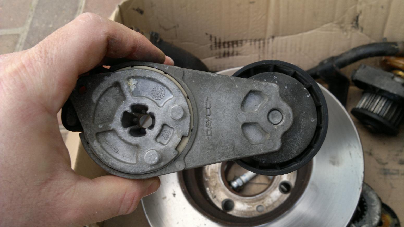

אוקיי יאיר קיבלתי. דרך אגב , שמתי לב שרשום על המיסב קלאץ' VALEO בצד השני . אם אני לא טועה VALEO זו חברה של קלאצ'ים לא ?
לגבי שני החלקים האחרים , רק שאני אהיה בטוח :
בתמונה הימנית , העיגול הקטן עם החלודה באמצע - מה זה ?
בתמונה השמאלית שני הגלגלות עם מחבר ממתכת שעליו רשום DAYCO - זו התושבת גיר ?

עוד תמונה של המיסב קלאץ' מהצד השני , עם כיתוב VALEO עליו.
תודה חברים , אני אשאל את המוסך לגבי כל זה כשאני אהיה אצלם השבוע.

ישן 01-03-14, 21:54   #87
החלק העגול הקטן עם החלודה זה המותחן של הטימינג
והחלק הגדול הוא המותחן של רצועת האביזרים
וכן VALEO זו חברה שמיצרת קלאצים ועוד כלמיני חלקי רכב

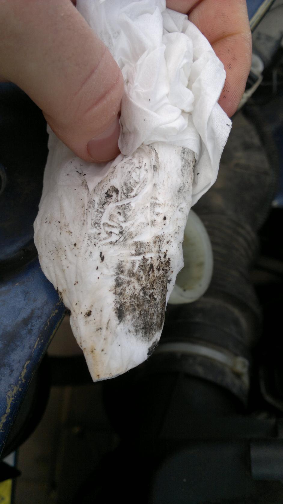

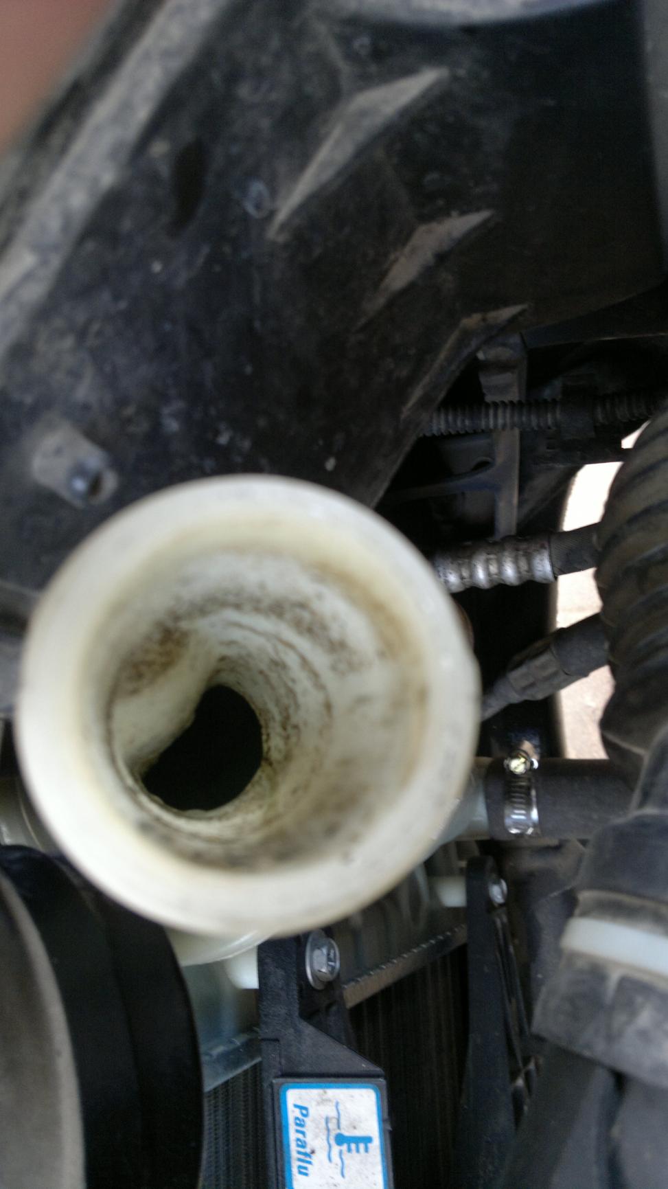

יש לי שאלה אחרת לגבי לכלוך בפתח מעבה המים , נא ראה תמונות ותאמר לי האם זה תקין.
שם:  2014-02-27-2268.jpg
צפיות: 557
גודל:  121.0 KB  לחץ על התמונה בשביל גרסא גדולה יותר
שם:  2014-02-27-2269.jpg
צפיות: 512
שם:  2014-02-27-2270.jpg
צפיות: 509
גודל:  121.6 KB
loki2d מנותק   הגב עם ציטוט
