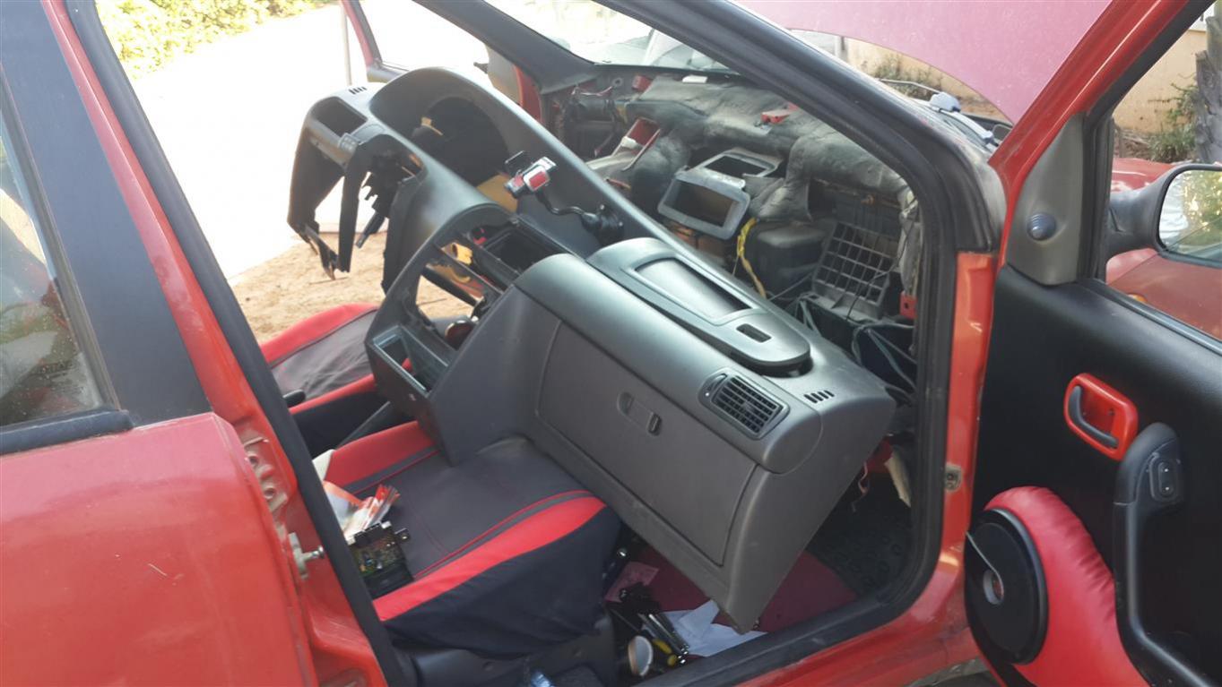

(מצולם) פירוק דשבורד בפיאט פונטו 98 לצורך החלפת רדיאטור חימום.
לקראת החורף הקרב ובא, ולאור העובדה שבחורף הקודם הייתי צריך להדליק קירור או לנסוע עם חלונות פתוחים על מנת להפשיר אדים,
נפלה החלטה להחליף את רדיאטור החימום הדולף.
אל ההרפתקה נכנסתי יחד עם מאור30 מהפורום, שהייתה לו פונטו מושבתת אחרי תאונת סנדוויץ'.
מאור פירק את רדיאטור החימום מהפונטו המושבתת, שהייתה שמורה כחדשה, והעברנו יחד את הרדיאטור אל הפונטו שלי.
החלטתי לתעד את תהליך פירוק הדשבורד למען הדורות הבאים.
כל המידע בשרשור זה אינו תורה מסיני, ייתכנו שינויים בין דגמים, בין שנתונים, ובכלל ייתכן שטעיתי במשהו.
כלים דרושים:
מפתח פיליפס (תיבת פיוזים)
מפתח אלן 3 מ"מ (כל הקונסולה המרכזית - מאפרה, יחידת מתגים של המיזוג ומפתחי המזגן, מכסה פלסטיק של ההגה, רשתות רמקולים)
מפתח אלן 4 מ"מ (כרית אויר למי שיש)
מפתח אלן 5 מ"מ (רוב הברגים שמחזיקים את הדשבורד למרכב)
מפתח T10 (בתוך תיבת הפיוזים)
מפתח T13 (בורג שנמצא בתוך תא הכפפות, מאחורי המדף של הממסרים)
ראשית, לצורך קבלת פרופורציה, מצורפת מפת ברגים של הדשבורד:
במפה הנ"ל לא מוקפים בעיגול כל ברגי ההגה (9 ברגים) וברגי תיבת הנתיכים (3 ברגים)
מתחילים בעבודה:
דבר ראשון: בטיחות. יש לנתק את המצבר לפני שמתעסקים בכל האיזור הזה.
הורדת ההגה:
כדי להוציא את כל הדשבורד החוצה, יש להוריד את ההגה, אין צורך לפרק אותו, רק להוריד אל מושב הנהג או אל הריצפה.
פירוק חיפויי הפלסטיק באמצעות 3 ברגים בתחתית החיפוי (איזור הרגליים)
לאחר מכן, פירוק 2 ברגים שנמצאים מאחורי חיפוי הפלסטיק שהרגע הורדנו.
ועכשיו פירוק 4 אומים שמחזיקים את מוטר ההגה במקומו.
פירוק הפלסטיקה שעל הדשבורד:
פירוק לוח השעונים באמצעות שני ברגי אלן בצדדים ומשיכה קלה החוצה.
מאחורה תמצאו 4 קונקטורים שצריך לנתק, רצוי לסמן איפה כל אחד היה.
פירוק המאפרה באמצעות 4 ברגי אלן.
פירוק יחידת המתגים של המזגן באמצעות שני ברגי אלן באיזור הרדיו + בורג אלן אחד מאחורי בורר המהירות
פירוק פתחי המיזוג באמצעות 2 ברגי אלן מעל פתחי המיזוג, ושני ברגי אלן למטה, ליד הכפתורים של המזגן. יש לנתק משם שני קונקטורים, שוב רצוי לסמן אותם.
לאחר מכן פירוק של ברגי אלן שנמצאים בסביבת המתגים של המזגן.
ניתוק כרית האויר (למי שיש)
מוציאים את הפלסטיק עם הכיתוב airbag וחיפוי פלסטיק עגול בצד שמאל של כרית האויר, מפרקים את שני הברגים משם.
שולפים את הכיסוי של כרית האויר באמצעות דחיפה קלה לכיוון מושב הנהג. ולאחר מכן משיכה לכיוון מושב הנוסע.
מוציאים את הקונקטור הצהוב של כרית האויר ושולחים אותו פנימה אל חלל הדשבורד.
פירוק תיבת הנתיכים:
פותחים את הכיסוי של תיבת הנתיכים באמצעות שני ברגי פיליפס,
בפנים מזהים ברגים שמחזיקים את תיבת הנתיכים מחוברת לדשבורד ומוציאים אותם (3 ברגים אם זכרוני אינו מטעני)
פירוק הדשבורד עצמו:
יש בורג אחד ליד כל רמקול
בורג אחד במרכז הדשבורד צמוד לשמשה, מאחורי קליפס פלסטיק.
בורג אחד בכל צד של הדשבורד בצמוד לדלתות.
בורג אחד בכל צד בצמוד לקנסולה המרכזית.
בורג אחד בתוך תא הכפפות, מאחורי הדלתית שבפנים.
יש בורג זהה בצד השני של הדשבורד, באיזור של הפיוזים.
יש גם לנתק שני ברגים שתופסים את התושבת של הממסרים בתוך אותה דלתית שבתא הכפפות.
אחרי שהוצאנו את כל הברגים, אפשר להרחיק בעדינות את הדשבורד מהמקום שלו.
יש עדיין הרבה צמות שמחוברות אל הדשבורד עם אזיקונים או יושבות בתוך כל מיני תושבות פלסטיק.
יש להפריד הכל בעדינות ולסמן היכן כל דבר היה.

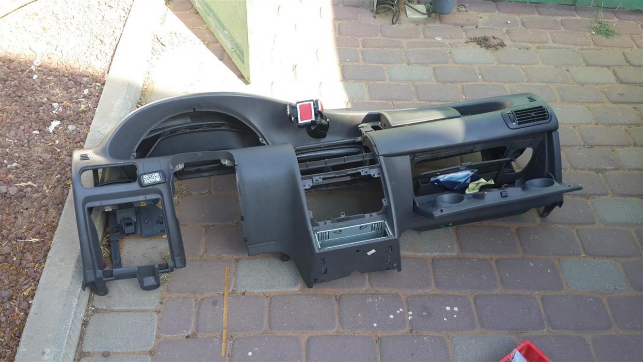

עכשיו אפשר להוציא את הדשבורד מהרכב ולהתחיל לעבוד.
הרדיאטור חימום נמצא בתוך החלק הכי שמאלי של יחידת המיזוג.
לא ניתן להפריד רק את החלק של רדיאטור החימום בלי לשבור שום דבר, לכן יש להוציא את כל יחידת המיזוג כולה.
מוציאים את שלושת הברגים המחברים את יחידת המיזוג לקיר האש.
לאחר מכן מוציאים את הברגים בקיר האש מתחת למכסה המנוע, שמזחיקים את יחידת המיזוג.
אצלי יש מזגן מקורי, ועל מנת להוציא את יחידת המיזוג, יש צורך לשחרר את כל הגז מהמזגן, קחו זאת בחשבון.
ייתכן וברכבים עם מזגן לא מקורי המצב שונה.
אחרי שהוצאנו את יחידת המיזוג נגלה לעינינו רדיאטור החימום.
שני ברגים אחרונים, והוא בידינו.
רואים שהרדיאטור עבר תקופות יפות יותר בחייו.
עוד דבר שרואים, זה שהרדיאטורים שלי ושל מאור שונים הרדיאטור שברכב שלי יותר קצר.
מנסים להכניס את הרדיאטור החדש, ומגלים שזה לא אפשרי, הוא לא מצליח להכנס עד הסוף, כי יש מחיצה בצורת רבע מעגל שמפריעה שם. ובהתבוננות בה, תוך משחק עם המדפים של הסירקולציה וברירת הפתחים, אני גם תוהה אם יש לה משמעות חשובה כלשהי.
בסוף החלטתי שלא
בעזרת מלחם הורדנו את חתיכת הפלסטיק, ועכשיו הרדיאטור נכנס חלק.
עוד איזשהו קיסטום קטן בכדי בכדי לקבע את הרדיאטור במקומו (מיקומי הברגים שונים)
לאחר הרכבת היחידה בחזרה ומקומה, והחזרת הדשבורד למקומו הטוב,
חיברנו את רדיאטור החימום למערכת הקירור ברכב, החלפנו את נוזל הקירור וניקזנו אויר.
מי שהגיע עד שורות אלה, בטח חושב לעצמו שעכשיו החימום עובד, ואיזה כיף וכו' וכו', אבל לא.
אחד הצינורות כבר ממש התעייף, ואחרי שהתרגל כ"כ הרבה זמן להיות בזוית מסוימת כשהיה מחובר למופה, עכשיו יוצר סתימה חלקית בחיבור לרדיאטור החימום.
אז הסירקולציה ברדיאטור נפגעת, ונוזל הקירור החם לא זורם שם בצורה רציפה, אז החימום חלש מאוד.
החלפת הצינור הסורר לחדש תתבצע בזמן הקרוב (כבר הוזמן בחנות חלפים), ובא לציון גואל.
